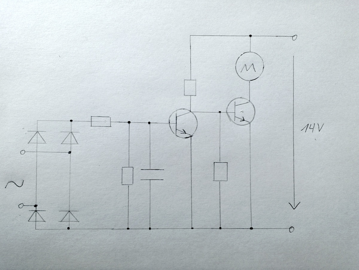

Hallo an alle,
ich möchte Drehzahlabhängig einen Gleichstrommotor sperren. Dazu
verwende ich zwei npn Transistoren. Die Spannung an der Basis des ersten
Transistors kommt von einer Spule, diese wird gleichgerichtet. Der Motor
soll mit 14V und im schlimmsten Fall 3A (das wäre auch der Strom, den
ich am Kollektor vom Transistor 2 benötige) betrieben werden. Ein
Gesamtschaltbild dazu habe ich beigefügt (Abbildung 1). Ich weiß, dass
es dafür ICs gibt, die das erreichen was ich vor habe. Ich möchte es
dennoch mit einfachen Baulelementen probieren, sofern das, was ich da
fabriziert habe richtig ist.
Nun muss ich leider zugeben, dass ich noch ein blutiger Anfänger in
Pukto Transistor bin. Ich scheitere bei der Berechnung des
Vorwiderstandes an der Basis des zweiten Transistors (Abbildung 2).
An sich ist das keine große Sache, aber wegen dem Spannungsteiler, den
ich wegen der Basis des Transistors mit dem Motor anwenden muss um die
14V runter zu bekommen, komme ich nicht mehr weiter. Die Spannung an der
Basis soll so eingestellt werden, dass es den Transistor nicht
beschädigt. Des Weiteren habe ich auch noch keine Werte, was den
Transistor angeht. Ich kenne die Berechnung des Basisstroms, wenn ich
einen Kollektorstrom gegeben habe und auch das Auslesen und
Berücksichtigen des Stromverstärkungsfaktors eines Transistors. Mein
Problem besteht wie gesagt darin, dass ich nicht weiß, inwiefern der
Spannungsteiler den Vorwiderstand und damit den Stromfluss zum Schalten
der Basis beeinflusst. Eine kurze Hilfestellung wäre super, vielen Dank
schon mal im voraus.
Mit freundlichen Grüßen
Siggy
P.S.: Ich sehe gerade, das selbe Problem tritt auch beim ersten
Transistor auf, ich hab nur leider noch keine Werte von der Spule.
Persönliche Seite #3566973
Schau dir doch zum Beispiel mal diesen Schaltplan an:
http://www.onsemi.com/pub_link/Collateral/TIP3055-D.PDF
Dort sieht man sofort Emitter−Base Voltage VEB 7.0Vdc
Also sagen wir mal arbeiten wir mit 3-4V VEB und alles ist im grünen
Bereich.
Jetzt musst du nur dafür sorgen das nicht zu viel basisstrom fließt.
Dein Fehler ist glaube ich das du denkst 0,7V VEB einhalten zu müssen.
Das ist aber wenn du den Transistor durchschalten willst falsch.

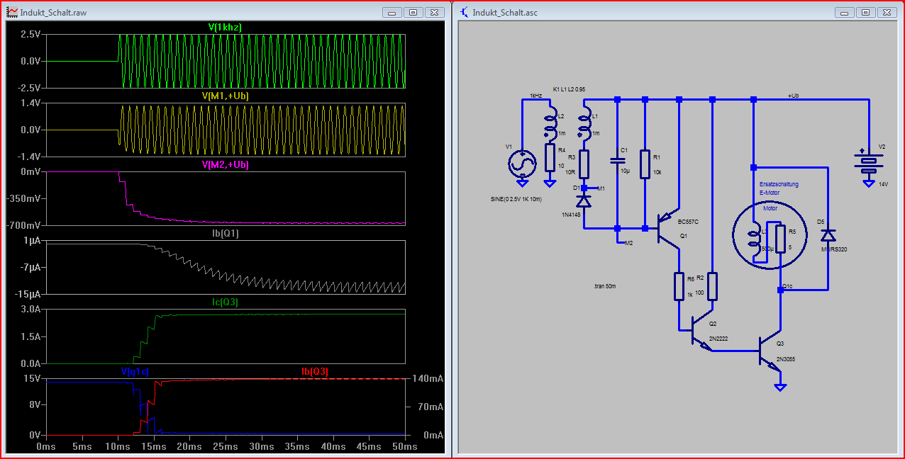

#3567218
Hallo Siggy
Anbei eine Alternativschaltung (Simulation mit dem kostenlos
downloadbaren LTSpice). Dies ist nur eine grundsätzliche Schaltung und
bedarf mit Sicherheit noch der Verbesserung (Bauteildaten).
Dann empfehle ich Dir hinsichtlich der Grundlagen zum Transistor
(Basisspannungsteiler usw) diese Seiten:
[http://www.elektronik-kompendium.de/sites/bau/index.htm#4]
[http://www.elektronik-kompendium.de/sites/bau/0201291.htm]
usw...
mfG Ottmar
OP #3571382
Vielen Dank für die Antworten, ich hab mich mit dem Transistor etwas
genauer auseinandergesetzt und habe jetzt auch meinen Fehler gesehen.
Ich bin wirklich davon ausgegangen, dass ich exakt 0,7V einhalten mmuss.
Jetzt weiß ich wie ich die passenden Werte aus dem Datenblatt finde und
der Rest macht dann der Vorwiderstand an der Basis;-)
Grüße
Siggy
