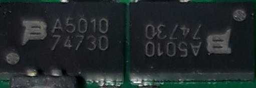

Hallo zusammen, kennt jemand zufällig diese beiden Bauteile? Sie sind in der nähe eines CAN Bus Treibers angeordnet..

TJA1050 https://de.aliexpress.com/item/10Pcs-TJA1050T-A5010-C-SOP8-High-speed-CAN-transceiver-IC-100-New-and-original/32825582420.html
#5578062
Sorry, das kann nicht sein, es müsste etwas passives sein... Es ist auf jeden Fall ein Bauteil von Bourns. Könnte ein Filter sein. Nur als Idee. Oder ein Optokoppler? Aber Du sagst passiv... Hmmm.. dann doch ein Filter. Überspannungsableiter?
#5578077
Bourns ist schon mal ein guter Hinweis, danke! Ich vermute Widerstand, Ferrit, oder Überspannungsschutz ... Nicht einfach zu finden obwohl alles drauf steht :)
#5578083
Maße, Pinzahl?
#5578095
Etwas länger als ein soic8, von der breite gleich (ohne Beine) Pinanzahl unbekannt, da von unten verlötet, aber vermutlich 2 Pins da das Teil zwischen Can Transeiver / ESD Diode und den Anschlussklemmen sitzt.
#5578104
Könnte dieser ähnlich sein: https://uk.farnell.com/bourns/rs-485evalboard1/eval-board-for-rs485-port-protectn/dp/1871188
#5578107
Bourns TBU-CA Hab ich auch im Einsatz, dass ist ein TBU-CA050-100-WH von Bourns Gruß, Michael Antwort schreibenBitte melde dich an, um einen Beitrag zu schreiben. |
