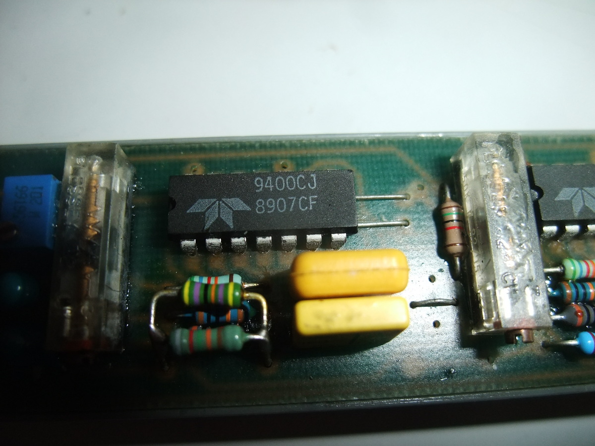

Beiliegend abgebildet unbekanntes IC mit Stempel von Teledyne. Das Design ist vermutlich aus dem letzten Jahrhundert und stellt ein Leitfähigkeitsmessgerät für Wasser dar. Temperatur macht ein Pt1000 welcher über einen OP07 und mehrere TL082 geht. Die zur 4-Pol Messung erforderliche Wechselspannung wird aus zwei Flipflops mit BC251 erzeugt.
Resultate für Temperatur und Leitwert werden auf der Betriebsspannung mit umgekehrt polarisiertern PWM aufmoduliert (40er CMOS) so daß man das gesamte Teil an zwei Drahtseilen in einem Brunnen versenken kann.
Es könnte also irgend ein "normaler" 4-fach OP oder so sein, aber die Nummern sind mir nicht geläufig.
OP #7931716
Vielen Dank, ein VCO - das passt gut. Zwei Stück drauf, einer für Leitfähigkeit und einer für Temperatur. Die gelben FKC Wimas werden für die Stabilität benötigt. Die Frequenz wird dann in den 40er CMOS irgendwie in eine PWM vermischt. 4013 FF und 2x 4011 Nand.
