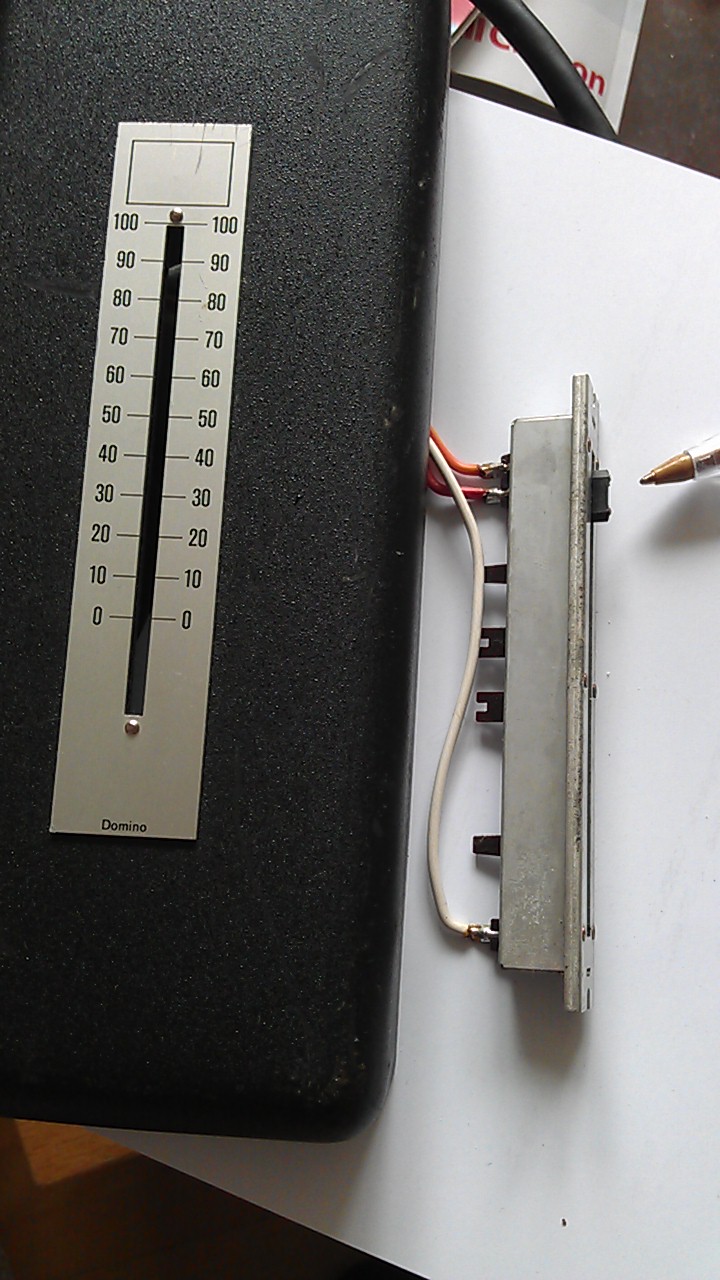

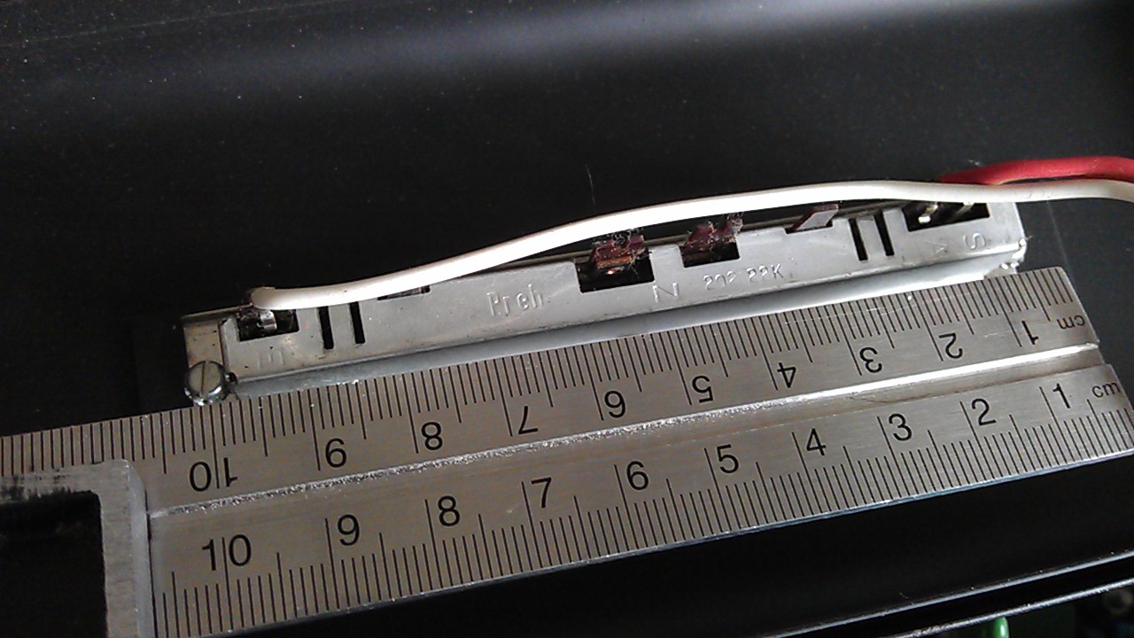

Hallo Kenner von Bauteile,
das gezeigte Schiebepoti ist wohl linear, ja?
Ich finde keine Markierung dazu (A, B, Lin, Log); d.h. naja der eine
Anschluss ist mit A gestempelt aber das ist wohl eben die
Anschlussbezeichnung.
Das Gerät wos poti drin ist ist wohl ein Dimmer (keinesfalls ein
Audiogerät).
 Es ist wohl 100mm lang und hat den Knebel gekürzt bekommen -
hoffentlich finde ich Ersatz bevor ich eine mikromechanische Prothese
basteln muss...

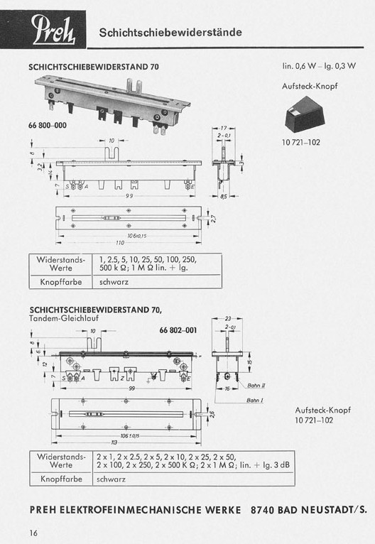

H. H. schrieb:
> Auszug aus dem Katalog von 1975.

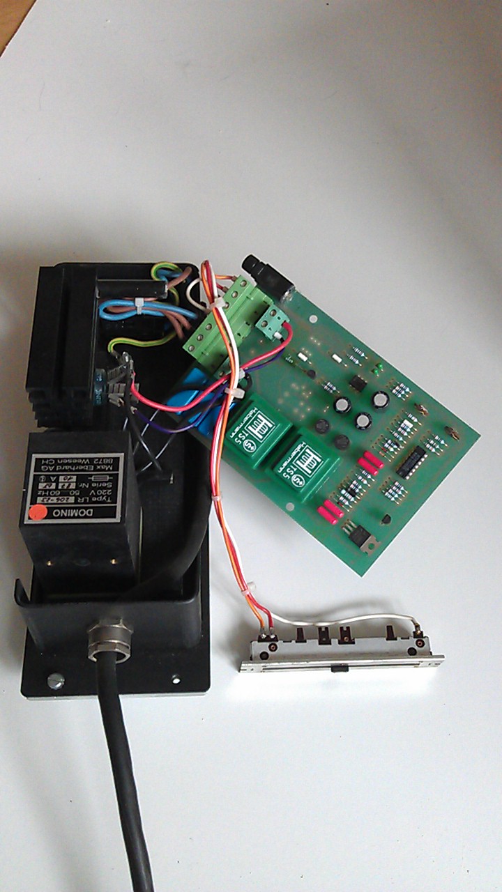

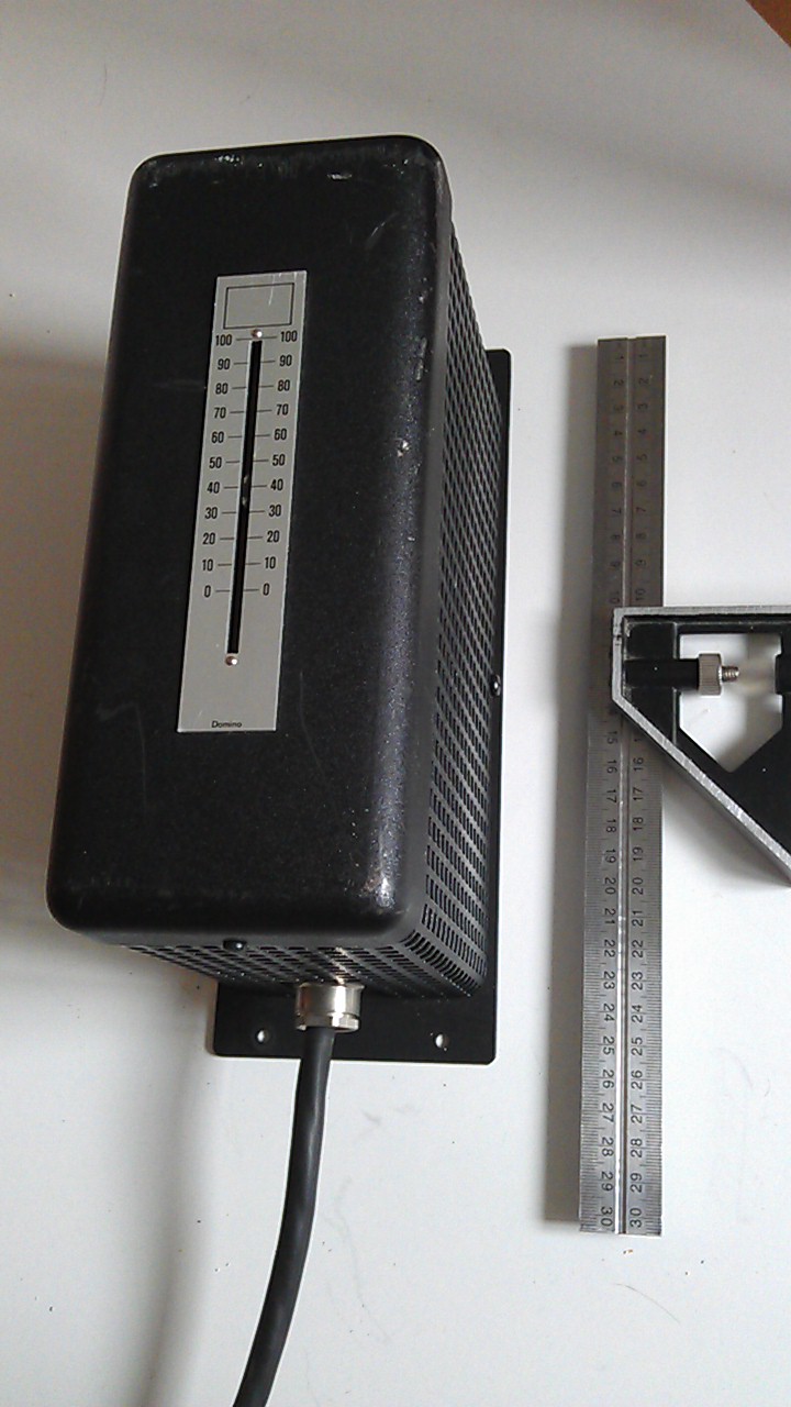

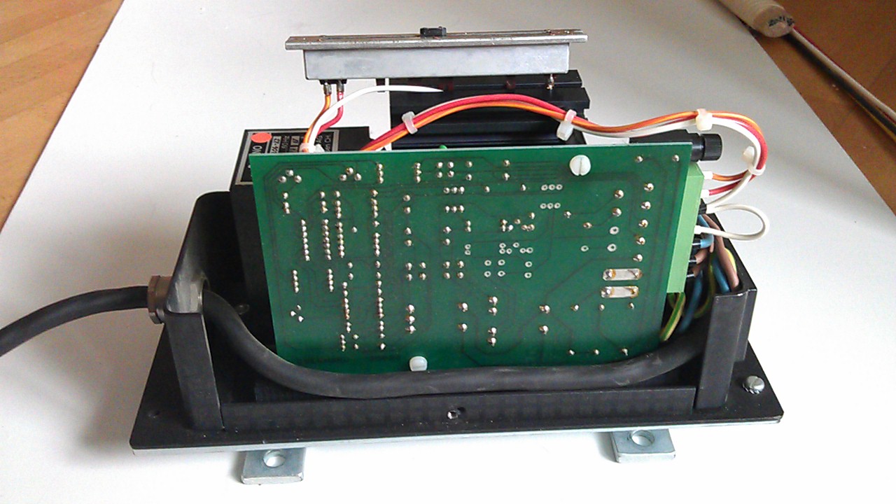

Wie Geil ist das denn! X-D
Dankesehr - und ja: die 2 gefundenen Dimmer sind von ca. Mitte '80er.
Sind voll 0ldSk00l luftig-grosszügig gebaut (aber hey: f. 10A und mit
voll fetter Drossel!) und das Gehäusedesign wohl noch altbackener - s.
Bilder.
SCR: T4012NK
IC dil14: TL084 (quad opamp)
Optokoppler: CNY17
Gast #7152233
1975 habe ich in Bad Neustadt gewohnt, aber ich sehe nur, dass die
Katalognummern nicht übereinstimmen und es bei denen aus dem Katalog nur
25 kΩ gibt und nicht 22 kΩ - war also aus einer oder für eine Zeit vor
der DIN IEC 60063 gedacht.
