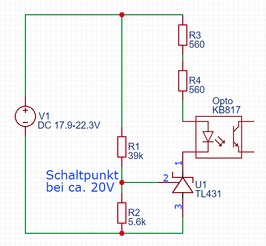

Hi, nach längerer Abstinenz suche ich wieder einmal euren Rat :) .
Ich will bei mir zuhause eine Klingelerkennung realisieren und auch
gleich per Homematic einbinden.
Dazu will ich den Baustein
https://www.elv.de/output/controller.aspx?cid=74&detail=10&detail2=28518
benutzen (ja ich weiß das ELV auch einen extra für diesen Zweck
gedachten Bausatz hat
https://www.elv.de/output/controller.aspx?cid=74&detail=10&detail2=49399
, dieser ist aber zu sperrig und hat auch nicht alle gewünschten
Funktionen).
Die Eingänge dieses Bausatzes sollen potentialfrei angesteuert werden,
was ich über Optokoppler (1,2V, 50mA) machen will.
Die Klingelerkennung funktioniert auch gut bei dem Klingeltaster vor
unserer Wohnungstür (Mehrfamilienhaus mit Siedele 1+n Draht
Klingelanlage 24v DC) da der direkt eine eigene Klemme hat von der ich
das Signal abgreifen kann. Aber zum erkennen das jemand an der Haustüre
klingelt muss ich eine Spannungserhöhung erkennen (von 17,9V auf 22,3V
zwischen den Klemmen 7 und 1). Da bringt mir ein Opto+Vorwiderstand
nicht viel da er schon im Normalzustand durchschaltet.
Ich hab aber von einem vorherigen Projekt noch einen TL431 in meiner
Sammlung, mit dem könnte ich doch jetzt die Spannungserkennung machen
und den Opto dann schalten, oder gibt es eine bessere/einfachere
Schaltung/Lösung?
Für ein kleines Schaltbild wäre ich euch sehr dankbar, da ich nur einen
TL431 zur Verfügung habe und ich ihn mir nicht durch falsche Beschaltung
zerschießen will ;)
Danke schon mal, lg Steffen

Hallo Egon, Danke für deine rasche Antwort.
Wenn ich dich richtig verstanden habe sollte die Schaltung so wie oben
im Bild gezeigt aufgebaut sein.
Hab mit den Widerständen die ich noch im Sortiment hab den Schaltpunkt
auf ca. 20V ausgelegt (hatte für den Opto keinen 1,1k deshalb zwei
560er).
Werde das die Tage mal ausprobieren und Rückmeldung geben ob es
funktioniert hat.
