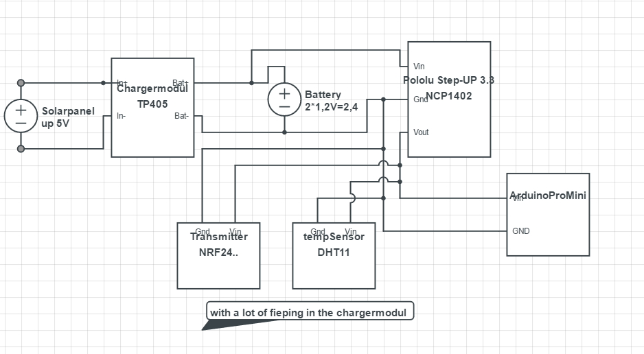

Hallo Leute,
ich baue gerade privat an einer externen Sensorstation auf Arduinobasis,
die Temperaturwerte an eine Basisstation übermittelt. Folgendes Problem:
Wenn ich nur das Chargermodul + Solarpanel+Batterie benutze (siehe
erster Anhang) klappt alles wunderbar. Chargermodul leuchtet rot und
läd. Nun möchte ich ja aber parallel mein Arduino mit Strom versorgen
und habe mir gedacht einfach parallel schalten (siehe zweiter
Schaltplan). ->Arduino bekommt Spannung und startet, aber das
Chargermodul fing direkt an relativ laut zu fiepen und ich nehme an dass
das ein schlechtes Zeichen ist, wenn es das vorher nicht gemacht hat.
Ich traue mich auch nicht das so zu betreiben (nicht dass ich die
anderen Bauteile noch kaputt mache).Ich bin was Elektrotechnik betrifft
ziemlich unwissend und wäre hier auf Euer Wissen und Hilfe angewiesen.
Vielen Dank schon mal im Voraus. Ich wünsche noch ein schönes
Wochenende.
Gruß Thomas

Bitte überprüfe noch mal, ob wirklich das TP4056-Board fiept. (TP405
gibt es nicht, es ist sicher so ein Modul:
http://lygte-info.dk/review/Review%20Charger%20TP4056%20UK.html ?)
Ich habe als Verdächtigen eher dein NCP1402-Board im Auge. Bei einer
derartigen Fertig-Platine musste ich den Ausgangskondesnator durch einen
10µF-Tantal ersetzen, da der Keramikkondensator fiept.
Also Ladeschaltung abklemmen und prüfen, ob es immer noch fiept ...
Edit:
Ist das Schaltbild korrekt, anstatt eines LiIon-Akkus hast du zwei
NiMH-Zellen da dran?
Das bitte sofort voneinander trennen! Für NiMH benötigst du eine andere
Ladeschaltung. TP4056 lädt LiIons von 3,0-4,2V auf!
Da ist es ja sogar besser, Solarzelle+-Pol an eine Schottky-Diode
anzuschließen, dahinter noch einen Widerstand zur Strombegrenzung auf
C/20 und das an die NiMH-+-Pol;Minus-Pol dann auf Solarzelle-Minus
zurückführen. In etwa wie in Schaltung 3 hier dargestellt:
http://www.robotroom.com/Solar-Recharging.html

Hallo Dirk,
erstmal Danke für die schnelle Antwort. Ja- ich hatte da zwei
NiMH-Zellen an dem System angeschlossen :/  und ja es ist das TP4056
(die 6 habe ich vergessen-sorry).
Wie ich sehe habe zunächst zwei Optionen. 1.) Wechsel auf LiIon-Akkus
oder 2.) anderes Chargermodul bzw. wie müsste ich die Ladeschaltung
verändern.
->Kennst du eines?
->oder ist einfacher/besser den Akku wechseln ?
Werde ich gleich testen.
Gruß Thomas

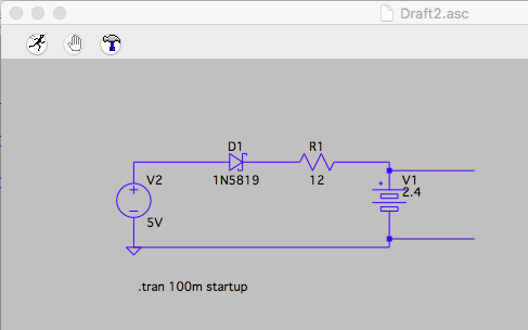

#4530397
Nur mal als schneller Entwurf. Den Widerstand musst du noch an deine
Solarzelle anpassen. Habe da willkürlich so einen kleinen Wert genommen,
da ich den Innenwiderstand der Solarzelle als Spannungsquelle mit 5V und
10 Ohm angenommen habe (die bricht bei Anschluss eine Last ja stark
ein.)
Da rechts kommt dann dein Step-Up ran.

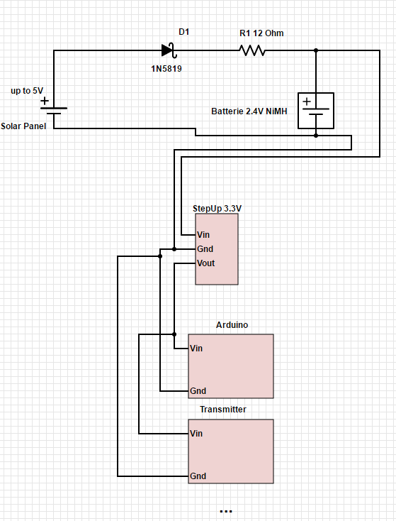

Gast #4530422
Hallo Dirk,
ich habe das nochmal gezeichnet und hoffe das ist so richtig.
Zu >>Den Widerstand musst du noch an deine
ein.) >> Wofür/Warum brauche ich den Widerstand ? Da ich wenig Ahnung
gehe ich davon dass man ihn braucht , aber wie bestimme ich ihn? Soviel
ich weiß kann man den Innenwiderstand nicht direkt wie bei einem
normalen Widerstand (Bauteil) mit dem Multimeter ("offline") messen und
wie berechne ich dann den Widerstand R1 (bei dir 12 Ohm) für meine
Schaltung?

#4530512
Mit dem Solarmodul würde ich tatsächlich auf LiIon umsteigen! Bitte eine
Zelle mit Schutzschaltung verwenden, um vor Tiefentladung zu schützen.
Das ist zwar kein Datenblatt dort, aber wenn die 1,6W entsprächen rund
290mA bei 5,5V. Wahrscheinlich etwas weniger, da die Spannung beim
Anhängen einer Last einbricht.
Am Ende des TP4056 könnten aber so 250mA rauskommen, damit kann man eine
LiIon-Zelle gemächlich laden.
NiMH mit dieser Simpelst-Schaltung Diode+Vorwiderstand würde viel Strom
ungenutzt verbrennen, da man NiMH mit einem konstanten Strom, der etwa
1/20 der Kapazität entsprechen sollte, über lange Zeit "dauerlädt". das
wären bei 2000mAh-NiMh-Zellen dann grade mal 100mA, den Rest müsste der
Widerstand vernichten. Oder die aktive Schaltung hinter dem
Step-Up-Board.
Die Widerstandsberechnung überlasse ich den Experten - ich als
interessierter Laie würde einen Online-Rechner für Vorwiderstände für
Dioden einsetzen. Kennzahlen: 5,5V Eingang, Ausgang 2,8V (1,4V je
NiMH-Zelle im vollen Zustand angenommen, halt mal zwei). Als gewünschten
Strom auf 100mA regeln.
http://www.leds.de/Widerstandsrechner/ berechnet mir daraus 27 Ohm.
