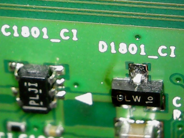

Ich habe hier zwei defekte Bauteile und bin nun auf der Suche nach deren
Spezifikationen oder Alternativen. Kann mir hier jemand dabei helfen?
Habt ihr vielleicht Tipps um sowas später einfacher zu identifizieren?
Bei dem einen Bauteil handelt es sich laut Platine um eine Diode mit der
Aufschrift ULW 1o, soweit ich das noch erkennen konnte.

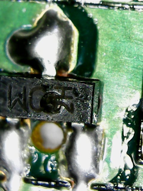

Das andere ist ein Transistor. Aufschrift: WC2H
Hat jemand eine Idee?
Gast #4046662
Alles klar, der Transistor wäre damit bestimmt.
Bei der Diode finde ich im Internet zu ULW jedoch eine BZB84-C6V2.
Wie finden wir nun heraus welche die richtige ist?

Ich habe mir mal die Abmessungen der beiden angesehen und nachgemessen.
Es scheint eine BZB84-C6V2 zu sein.
Jedoch finde ich dafür keine Bezugsquellen. Was für Alternativen gäbe
es? Testweise die Schaltung ohne die Diode betreiben sollte man ja
wahrscheinlich nicht oder?

Der 5-Beiner ist wahrscheinlich ein TPS2051, vorgesehen als
USB-Power-Switch.
Da ist eine Z-Diode gegen Spannungsspitzen am Ausgang durchaus sinnvoll,
zumal auch die Pads passen würden.
