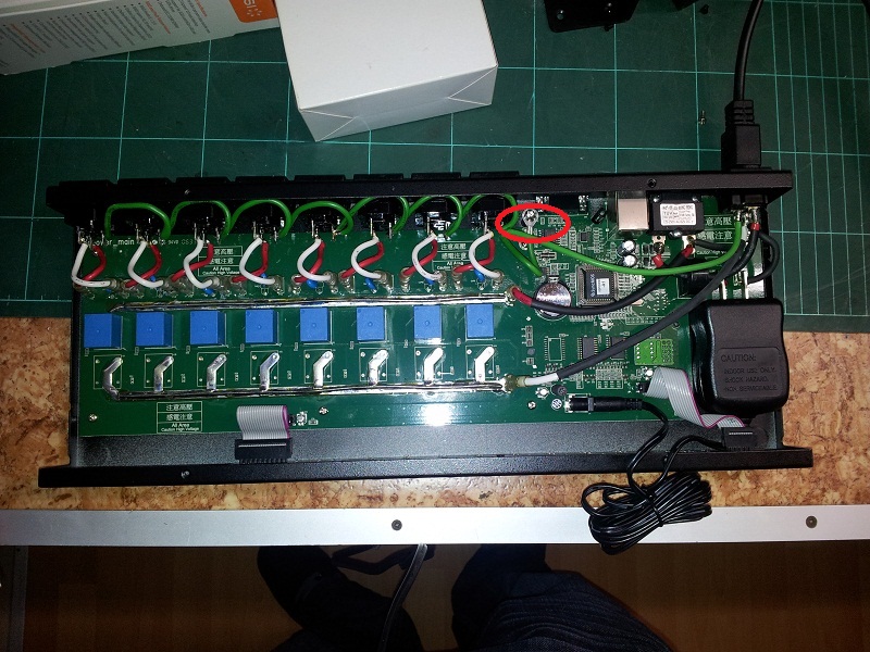

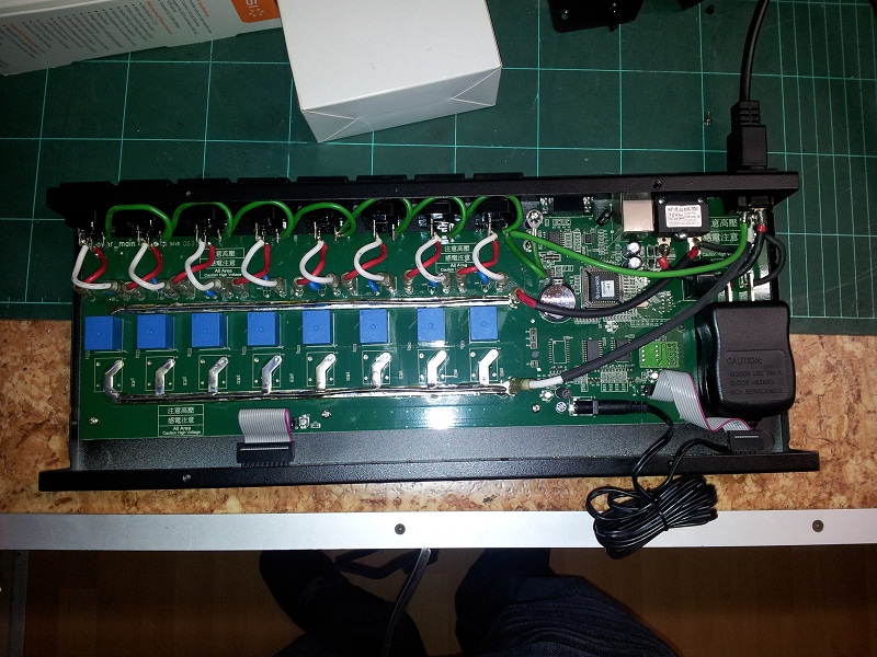

Seht euch das mal an.
Ein Stromumschalter (Netzwerkgesteuert), wollte nicht mehr reagieren.
Nach dem Aus und Anstecken startet er nicht einmal mehr. Wird wohl das
Netzteil sein (nach 1 Jahr Dauerbetrieb im Klimatisierten Serverschrank
eigentlich unwahrscheinlich).

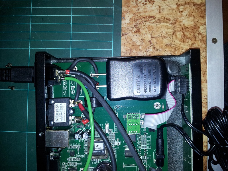

Beim Aufmachen sehe ich dann ein Steckdosen Netzteil das verlötet wurde
Tolle Grundlage zum reparieren. Und um dem Leiterbahnquerschnitt zu
erhöhen lötet man noch extra Draht drauf :)
Najaa
Gast #2487365
Der Hersteller hat sich gedacht, daß er damit alle Probleme der
Zulassung los ist, weil die 230V Sachen schon zertifiziert sind.
So was hab ich auch schon gebaut, allerdings hatte das eingelegte
Netzteil Kaltgerätebuchse und Netzschalterwippe eingebaut und durch eine
Öffnung im Gehäuse nach aussen zugänglich.
Er hat aber grob gepfuscht, der Schalter und die verlöteten
Steckkonzakte liegen blank im Metallgehäuse. Das wäre nur zulässig, wenn
es Schutzklasse 1 mit Schutzleiter ist und das Gehäuse mit der berühmten
Erdungsschraube an PE angeschlossen ist. Ist es das ?
Gast #2487696
Hallo Mike Mike
aus Interesse würde ich gerne wissen welcher Hersteller einen solchen
Pfusch begeht und dann auch noch zu geizig ist die Beschaltung für die
zusätzlichen 8 Relais auf der Platine einzusetzen? Wenn ich das Richtig
sehe wird so bei den angeschlossenen Geräten im schlimmsten Fall der
Rückleiter gekappt aber Phase bleibt anliegen.
mfg
CalM
Gast #2487709
Mike Mike schrieb:
> Vorallem muss ich da jetzt das Netzteil ersetzten, also selber eines so
> reinlöten. Schmeckt mir mal garnicht
Dann mache es nicht: Steckdose und Klinkenbuchse in Gehäuserückwand und
extern das Netzteil Deiner Wahl dran. Aber die Leitungen zur
Kaltgerätedose würde ich nachlöten und schrumpfen.
OP #2487742
Praktiker schrieb:
Sehr guter Tipp, genau das werde ich machen, danke dir!
Das Gerät heißt Power I/O Marke? Keine Ahnung, muss ich nachher mal
schauen.
Gast #2487781
> Schutzkontakt gibt es wohl, das Grüne Kabel.
Das sehe ich schon, geht zu den Steckdose,
aber ich sehe nicht wo es das gehäuse erdet.
> Trotzdem ist das Pfusch ohne Ende.
Nicht wirklich. Halt suboptimal gelöst.
OP #2487799
Diptam schrieb im Beitrag #2487769:
> ich finde diese Lösung einfach genial.>
> könnt Ihr ja besonders gut, auch wenn es zu nichts führt außer das es
> wieder geht. Das geht aber auch einfacher!
Wo bekomme ich denn so ein Netzteil in der Größe her?
Falls es auf den Bilder nicht zu sehen ist, es handelt sich hier um ein
verklebtes Plastikgehäuse. Zum reparieren, soll ich das mit dem
Schraubstock aufbrechen und dann wieder zusammenkleben?

Gast #2487887
Damit ist der Aufbau elektrisch sicher,
auch wenn die Drähte abgehen.
Die unisolierten 230V führenden Lötstellen
sind sicherlich nicht schön, aber legal.
