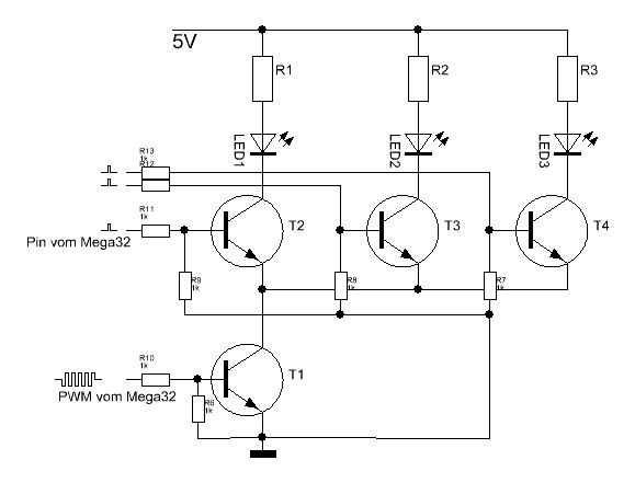

ich habe mir das so überlegt...
8 I/O ports werden zu 13 Latches (sn74hc573) durchgeschliffen (ergibt
104 ausgänge, benötigt werden nur 100) ...hinter den latchen hängen
jeweils ein Quelltreiber (UDN2981) und 8 Rv. dann weiter zu den 100
säulen...mit je 10 leds übereinander...
soviel tum säulentreiber...
die einzelnen ebenen werden einfach über Transist. freigegeben...
nun dachte ich ich kann mit einen noch freien pwm-ausgang über einen
transistor die helligkeit ganz einfach regeln...
wollte über dieses projekt noch ein Thread ausmachen..mit platinen
ätzen, layout, schaltplan, software....
