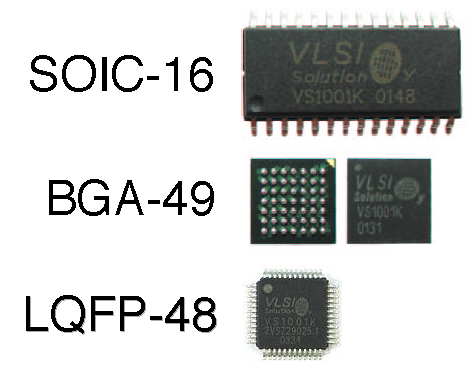

Bauteil mit falscher Gehäuseform bestellt. Wer macht Adapter?
Gast #2390957
ich bin gerade verzweifelt ...
Habe eben meine Bestellung aus der Packstation abgeholt und voller
Vorfreude den VLSI 1001 ausgepackt.
Nun habe ich aber bei der Bestellung wohl die falsche Nummer erwischt
und die Abstände der Pins ist so fieselig, dass ich die wohl nicht auf
eine Platine bekomme, die ich selbst entwerfen / ätzen kann.
Hat jemand vielleicht eine Adapterplatine am liebsten von VLSI 1000 auf
2,54 mm Raster an den Rändern ?
Ich möchte erst einmal so auf einer Lochraster / Streifenraster üben um
dann evtl. eine richtige Platine zu machen.
Danke für alle eure Hinweise / Anregungen.
Michael

Gast #2391390
Den oberen auf dem Bild.
Ich Depp habe da nur Was von ..IC-28 gelesen und blöderweise nicht genau
weitergelesen. Dann bestellt und nun gewundert.
Ziel ist eine Platine, die man z.B. in einen 28 Pin Sockel stecken kann,
wie ein IC und dann den Käfer normal nutzen. (Also ich muß Das mit den
Nutzen noch lernen, aber ich habe schon eine große Menge MP3 Player
Programme runtergeladen und schon eine Menge Webseiten zu dem Thema
gelesen.
Nun muß ich nur noch die ganzen Ausdrucke mit den Textmarkerpassagen, so
Lesen, dass daraus ein funktionierender Code wird, den ich einigermaßen
kapiere und Debuggen kann.
... und natürlich der VLSI 1001 muß so gesockelt / befestigt werden,
dass ich den mit "Hausmitteln" an einen ATmega drankriege.

#2391466
Bei Conrad und Reichelt hab ich jetzt keine Einzeladapter gefunden.
Das hier sollte passen:
Bei Reichelt gibt, diesen Nutzen mit verschiedenen Adapterplatinen. Die
einzelnen Platinen lassen sich einfach trennen und mit zweireihigen
Stiftleisten auf eine einfache Lochrasterplatine löten.
http://www.reichelt.de/Laborkarten/RE-932EP/index.html?ACTION=3&GROUPID=3374&ARTICLE=50256&SHOW=1&START=0&OFFSET=16&;PROVID=2402
Auf dieser Karte von Conrad (Best.-Nr.: 527245) sind u.a. zwei SO28
vorgesehen. Du kannst den Lochrasterbereich verwenden, um deine
restliche Schaltung auf zu bauen. Oder Du kannst den SO28 Bereich
aussägen und an den Löchern Stiftleisten einlöten.
Wenn Du auf deiner Lochrasterplatine entsprechende Buchsenleisten
verwendest, dann ist das ganze auch steckbar. Ist aber etwas größer als
ein normaler 28pin IC-Sockel.
John
