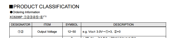

Hallo zusammen. Ich suche gerade einen kleinen "Spannungsregler" um eine
3,3v bereit zu stellen. Gefunden habe ich bei mir noch einige xc6206.
Aber das Datenblatt verstehe ich nicht so ganz.
Das ist doch ein Festspannungsregler? Warum ist im Datenblatt output
Voltage 1,2-5v ? Und irgendwie ist das ein Step-up ?
Gast #4602636
> Voltage 1,2-5v ?
Das Datenblatt ist für eine "Familie" von Festspannungsregler. Du
bestellst den du brauchst und bekommst das passende geliefert
überprüfbar an dem Aufdruck (marking) der auf  seite 18 erklärt wird.
