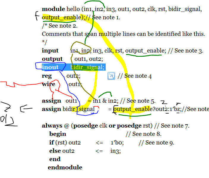

@Adrian
Anhang: VERILOG_COND_TRISTATE.PNG
Das ist ein Muster in Verilog für conditional
Tristate.
Gruss Holger.

Wenn du wirklich mit Tristate arbeiten willst, musst du am Output noch
einen Mux einbauen, der entweder d oder 'z' durchschaltet, wie oben von
Holger gezeigt.
