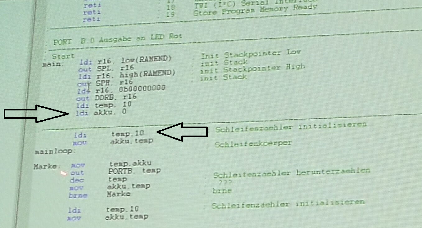

Ich habe mal zwei Fragen zu einem Assembler Code welchen unser Dozent an
der Tafel hatte.
Es soll in dem Programm darum gehen von 10 auf 0 zu zählen.
Was ich schonmal nicht verstehe..
Der Befehl
ldi akku, 0
ist doch überflüssig, da gleich danach immer der Wert aus temp nach Akku
geladen wird. ? Oder sehe ich das falsch.?
der Befehl
ldi temp, 10
direkt danach ist auch überflüssig, da bereits vorher temp mit dem Wert
10 geladen wird und temp anschließend nicht verändert wird.
einmal reicht also aus oder?
Sorry für die Bilddatei.

>Noch eine Frage, muss bevor dem Befehl brne nicht ein Vergleich z.b mit
>cpi geschehen?
Nö. Das passende flag wird mit "dec temp2". Der mov-Befehl ändert daran
nichts.
MfG Spess

Eine andere frage. ich verstehe nicht wie dieser Zähler funktionieren
soll.
Denn vor dem Vergleich
brne
steht der Befehl mov akku, temp.
Das heißt akku und temp sind immer gleich. Der Befehl brne prüft ja die
Ungleichheit. Somit wäre es ja nie ungleich. Oder wie kann man das
verstehen.?
> Ungleichheit.
brne fragt nur das Zero-Flag ab. Das wird aber durch mov nicht
verändert. Der letze auf dieeses Flag wirkende Befehl ist dec temp.

Gast #5378630
Yupp, so wie sdfu das geschrieben hat.
Der ganze Beispielcode ist völlig ineffizient. Offensichtlich wird nach
der Schleife dann der Zähler neu geladen und wahrscheinlich nach
"mainloop" gesprungen? Dann würde man einfach noch einen Tick weiter
nach oben springen und hat die Zählerinitialisierung nur ein mal im Code
stehen.
Das spart etwas Speicher (ja, interessiert heute niemanden mehr, bis sie
dann vor die Wand klatschen weil der Microcontroller doch voll ist…),
macht den Code besser lesbar weil der Kontext klarer wird und es
reduziert die Anzahl der Stellen an denen man ggf. etwas ändern muss
wenn man einen anderen Schleifenwert braucht.
Also dem Dozenten fehlt die Routine mit Assembler zu programmieren.

Gast #5378950
Route 6. schrieb:
> Da erkennt man wo der obige Programmablauf herkommt: vom 8051.
> Dort wird das Zero-Flag bei DEC nicht beeinflusst. Es wird dann
> gesetzt, wenn der Akku Null ist! Delhalb hier das Gewusel mit temp und
> AKKU.
Denkt ihr dass ein DEC einer SRAM-Speicherstelle (Temp) ein Zeroflag
setzen müsste bei 0 ?
Ich habe mich schon gewundert was ihr meint und dachte schon dass meine
8051-Kenntnisse nicht viel wert sind  :-)
