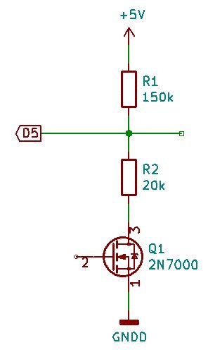

Ich arbeite gerade an einer Schaltung mit einem Intel 8008. In der
Schaltung wird bei einem Interrupt und beim Reset kein Speicher und kein
I/O selektiert. Der Prozessor liest dann, weil alle Chips im Tristate
sind, dank der Pullups und Pulldowns am Bus einen 1-Byte Sprungbefehl
ein. Drei Bits bestimmen dabei den Sprungvektor und werden durch
Umschalten zwischen Pullup und -pown gesetzt.
Damit ist es aber nicht möglich, zwischen Reset und Interrupt zu
unterscheiden. Ich würde jetzt gerne mit dem INT-Signal eine der
Busleitungen umschalten. Ich habe die Idee, die Leitung
"herunterzuziehen" indem ich den niedrigeren Pulldown mit einem FET
durchschalte. Der "Spannungsteiler" müsste dann so festgelegt sein, das
die Leitung dann sicher unter der "L"-Schwelle liegt.
Frage: Ist meine Idee abwegig? Oder hat jemand so was schon mal gemacht?
Der Prozessor hat ein Fan-Out von 1 und angeschlossen sind LS, HC und
n-MOS ICs mit Tristate Eingängen.
#6293264
Mir ist nicht so recht klar, warum du einen Widerstand zwischen das
MOSFET-Drain und die Datenleitung machst. Pullup und MOSFET, mehr
brauchts nicht. Natürlich muß du schaltungsmäßig sicherstellen, daß der
MOSFET nur dann durchgesteuert wird, wenn alle anderen Busteilnehmer im
Tristate sind. Aber so wie du das beschreibst, ist das ja gegegeben.

OP Persönliche Seite #6293428
nectcc schrieb:
> Ich würde den pull-up/down Widerstand mit dem Gegentaktausgang eines
> x-beliebigen CMOS/LS-TTTL-IC ansteuern und damit umschalten.
Ich vermute, Du meinst statt mit einem Pulldown die Leitung mit einem
Gatter auf Null ziehen? Das geht wegen des Timings nicht. Der Status für
den Interrupt ist schon gesetzt, während der Prozessor möglicherweise
noch selber auf den Bus schreibt. Dann wären 2 Ausgänge zugleich auf dem
Bus aktiv - das möchte ich vermeiden.
OP Persönliche Seite #6293443
> brauchts nicht. [...] Wenn alle anderen Busteilnehmer im Tristate sind.
Einerseits schreibt der Prozessor noch selber zeitweilig auf den Bus.
Zum anderen ist der interne Bus in einigen Takten mit dem externen
verbunden, damit würde der Prozessor durcheinander geraten.
Klassisch löst man das Problem mit einem 8 Bit Tristate Puffer und
verknüpft den Interrupt Status, Read und SYNC zum OE, aber dafür
bräuchte ich mindestens zwei zusätzliche Bausteine - viel Aufwand für
letztlich 1 Bit :)

#6293485
Frank E. schrieb:
Ich vermute, er meint nicht "statt" sondern "mit", so ähnlich wie im
Bild. Ja, der Opcode ist falsch ;)
OP Persönliche Seite #6293658
Bauform B. schrieb:
Autsch - klar. Wenn man nur von Ausgang zu Eingang denkt, kommt man
darauf nicht.
Vielen Dank, ich werd's gleich ausprobieren.
