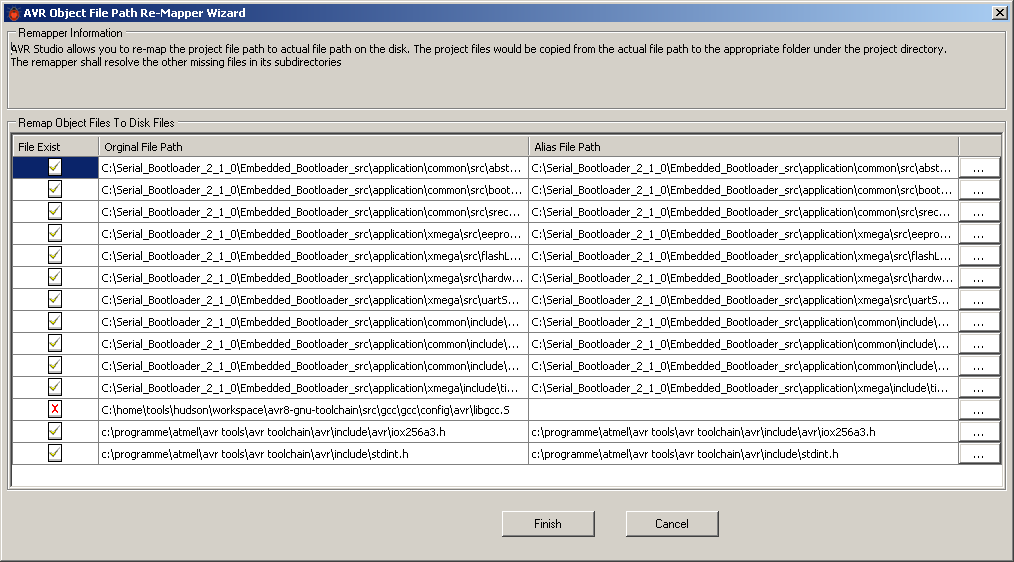

Ich habe nochmal versucht nur das erzeugte Objekt-file zu debuggen, mit
folgender Fehlermeldung, s. Anhang
Der Re-Mapper sucht nach einem file libgcc.S, in einem mir unbekannten
Pfad. Was ist das für eine Datei?
Chris
Moderator Persönliche Seite #2997680
Die gehört zum GCC.  Eigentlich hätten diejenigen, die die Toolchain
zusammenstellen, besser ein »avr-strip -g« über ihre Bibliotheken
schicken sollen, denn was nützen dir die Debuginformationen da drin,
wenn du den Sourcecode dafür sowieso nicht auf der Platte liegen
hast?
Du kannst aber all diese Dateien auch einfach ignorieren im Remapper.
Dann kann der Debugger diese Stellen halt nicht als Sourcecode
anzeigen, aber das ist nicht tragisch.  Sie sind für dich einfach eine
"Blackbox".
