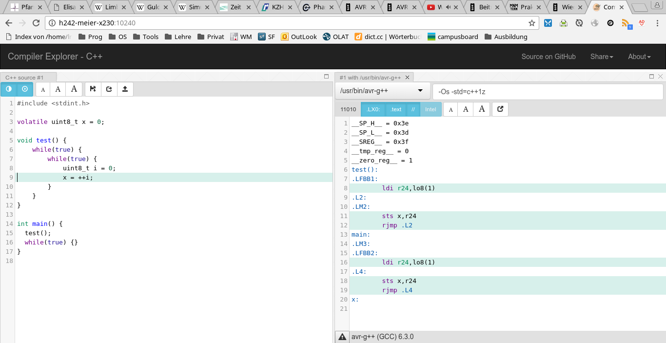

#4855712
Wer solche Fragen hat, darf auch einfach mal den Compiler-Explorer zu
Rate ziehen (s.a. Anhang):
https://godbolt.org
(Wobei dort z.B. keine neuerer AVR-Compiler konfiguriert ist. Aber es
ist kein Problem, sich das Teil lokal zu installieren und dann eine
andere Compilerversion anzugeben, z.B. avr-gcc >= 7.0).
