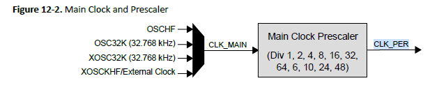

Ich setze gerade ein Projekt mit dem AVR32DD14 auf. Irgendwie komme ich mit dem Clock Controller nicht klar. Die Begrifflichkeiten sind m.E. im Datenblatt etwas unklar und nicht immer konsistent.
  1. Verständnis der einzelnen Clocks Datenblatt Kapitel 12.2.1
CLK_MAIN = ausgewählte Takt-Quelle (z.B. interner HF Oszillator oder 32.768kHz Oszillator) CLK_CPU = CPU Clock -> Mail clock Prescaler Ausgang CLK_PER = Peripheral Clock -> Mail clock Prescaler Ausgang

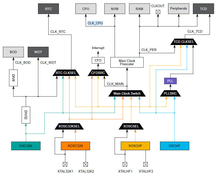

D.h. CLK_CPU == CLK_PER, oder wie ist das zu verstehen? Implizit sehe ich das im Blockdiagramm und aus der Note in § 12.5.2 " /Configuration of the input frequency (CLK_MAIN) and prescaler settings must not exceed the allowed maximum frequency of the peripheral clock (CLK_PER) or CPU clock (CLK_CPU)./ " Figure 12-2 zeigt nur CLK_PER als Ausgang vom Main Clock Prescaler nicht aber den CLK_CPU
§ 12.5.1 Main Clock Control A: "/Bit 7 – CLKOUT Main Clock Out This bit controls whether the main clock is available on the Main Clock Out (CLKOUT) pin or not when the main clock is running./"
Das verstehe ich nicht so ganz. Nach dem Clock Diagramm ist doch CLK_OUT == CLK_PER, oder nicht?
Genau so.
Weil CLK_CPU im Kontext des Themas, zu dem Fig. 12-2 gehört, wohl einfach keine Rolle spielt.
"Main clock out" != MAIN_CLK out. Schon deshalb nicht, weil hier der Prescaler "im Weg" ist. "main clock" ist hier offensichtlich als begriffliche Zusammenfassung von CLK_CPU und CLK_PER gemeint und stellt darauf ab, dass beide aus CLK_MAIN stammen.
