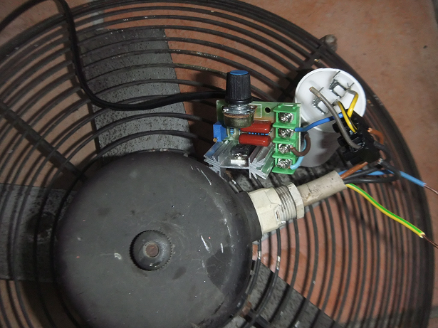

ich habe eine 380Volt Wärmepumpe, die eine zu große Leistungt hat. Ein
Frequenzumrichter hat nicht zufriedenstellend funktioniert, da die
Verluste des FUs die Einsparung bei der WP ausgeglichen haben.
Für Universakmotoren gibt es Module, die über phasenanschnitt/abschnitt
die Stromaufnahme und damit die Geschwindigkeit des Motors regeln:
http://www.ebay.de/itm/DIY-Kit-2000W-SCR-Motor-Speed-Controller-Voltage-Regulator-Module-for-arduino-/131044391697?pt=LH_DefaultDomain_0&hash=item1e82dabb11
Kann man - abgesehen von der höheren Spannung - mit dreien dieser Module
einen Drehstrommotor regeln?

Kommt auf den Motor an. Viele Drehstrom-Motoren rotieren mit der
Netzfrequenz. Um die Drehzahl zu ändern musst du bei denen die Frequenz
ändern.

Drehstrommotor mit Phasenabschnitt/anschnitt Steuern ist nicht so
günstig. Es wird eine reihen Oberwellenverdreckung sein. Wird auch nicht
funktionieren, da die 3~ Motor über Frequenz UND Spannung gesteuert
werden. Finger lassen und stärkeren FU suchen, der besser Wirkungsgrad
hat.
