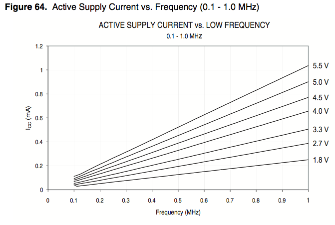

Wenn ein uC allerdings auf einmal viel arbeiten muss, verbraucht er mehr
Strom. Um der o.g. Formel gerecht zu werden, müsste sich also entweder
ein Widerstand im uC verringern, oder die Spannung müsste ansteigen. Was
davon passiert, oder bin ich komplett auf dem Holzweg?

> Ich hätte nämlich gedacht, daß die Leitverluste
> zumindest nicht "aus der Rechnung rausfallen".
Bei klassischer CMOS-Technik (wie heute i.d.R. üblich)
ist die statische Leistungsaufnahme vernachlässigbar.
Die Stromaufnahme ist praktisch exakt proportional zur
Taktfrequenz.

Bei klassischer "grober" Komplementär-MOS-Technik (=CMOS)
gibt es keine durchgehenden Strompfade, so dass im stationären
Zustand praktisch kein Strom fließt. In jedem Pfad sperrt
immer mindestens ein Transistor, auch wenn der andere leitet;
deswegen fließt kein Strom.
Wenn umgeschaltet wird, muss natürlich Strom fließen.

Für die klassische, "grobe" CMOS-Technik ist das so, ja.
