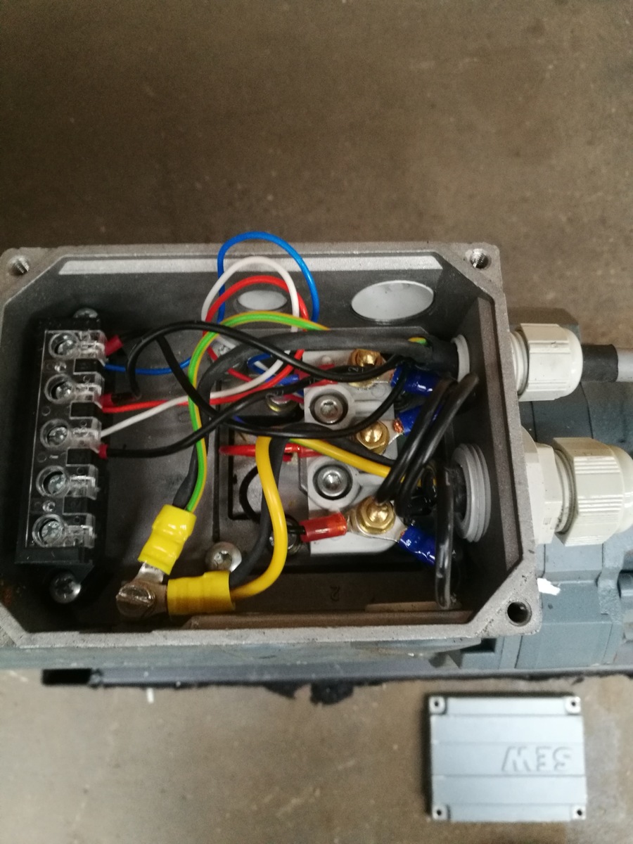

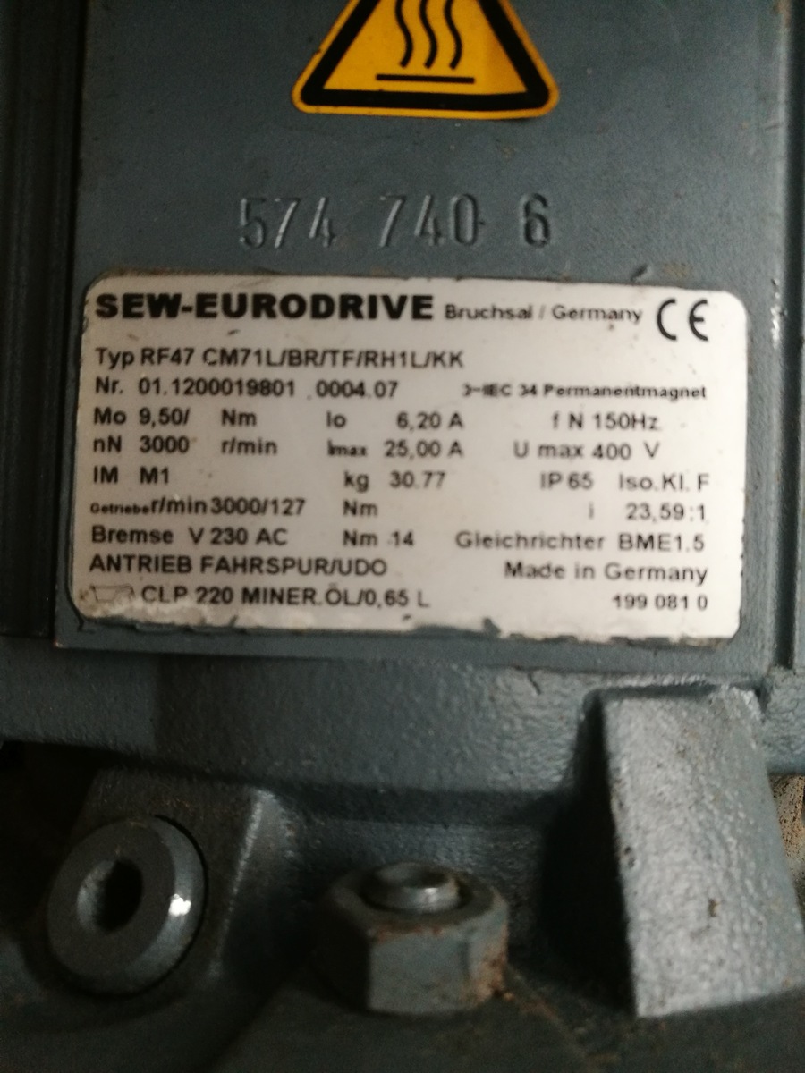

Habe hier den in den Bildern gezeigten Patienten bzw. Motor liegen. Habe
mal den Anschlusskasten aufgemacht und das in den Bildern gezeigte
Szenario gefunden. Da gehen zwei Leitungen rein. Einmal drei dickere
schwarze Adern. Das ist bestimmt strom bzw, U V W. Was sind aber die
drei düneren Adern? Blau Rot Weiss. Die dann auf die zweite Leitung
aufgelegt sind. Ist das eine zweite Geschwindigkeit? Warum dünnere
Adern?
Gruß Uli
#5378688
Die Bremsspule hat einen Mittelabgriff. Über ein weiteres Bauteil (BME
1.5) wird aus den 230V eine (Einweggerichtete) Gleichspannung. Zum Anzug
der Bremse fliesst dann ein hoher Strom (Mittelabgriff) nach ein paar
Sekunden wird die Spule an den äußeren Anschlüssen versorgt, was den
Strom dann reduziert.
Das es sich um einen Synchromotor ist dir bewust?
