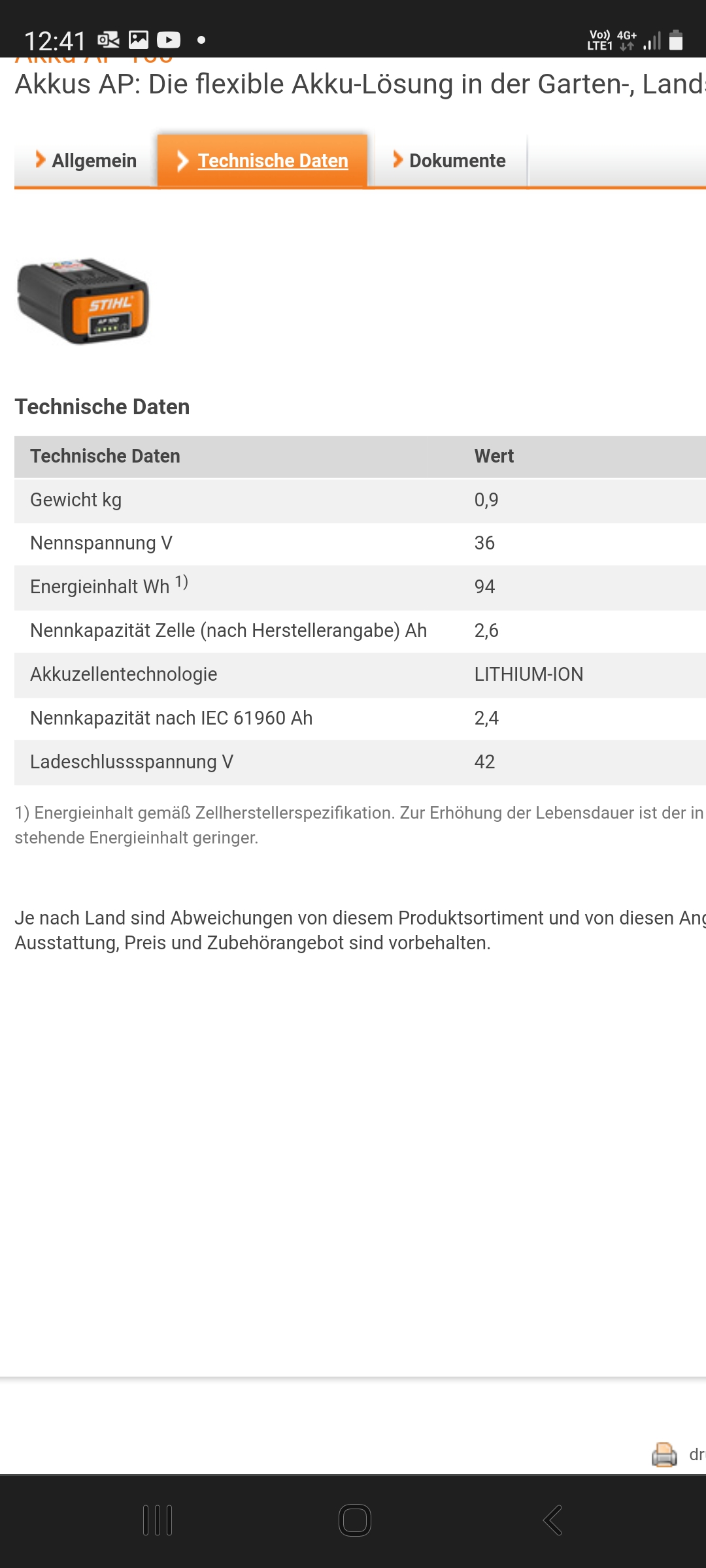

Danke schonmals ! Der motor ist von einem Stihl Bga 200 laubbläser.
Leider giebt es dort keine angaben wieviel der an strom saugt.
Habe nun einmal einen 1800w step up wandler bestellt könnte ich an den
wandler direckt eine 36v batterie anschliesen das die permanent geladen
wird mit (38v ?) wärend dem die zündung läuft. Oder kann die überladen?

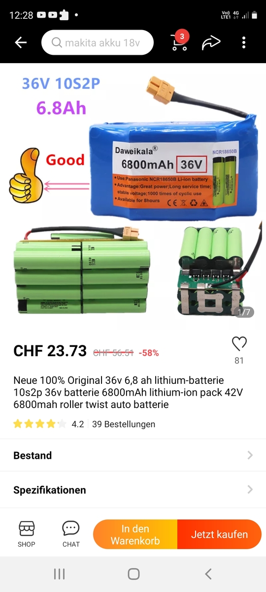

Rechne mal beim Original Akku mit max 20A Dauerstrom.
Der andere verlinkte Akku dürfte nicht mit mehr als 10 - 14A belastet
werden dürfen, da keine Hochstromzellen drin sind, wenns nicht eh ein
Fake ist.
Das müssten ja 20 Zellen à 3,4Ah für nicht mal 1,20€ das Stück sein.
Dafür kriegen noch nicht mal die Chinesen originale Panasonic Zellen die
hier offensichtlich dargestellt sind.
Dein Wandler kann max 30A(Eingangsstrom). Bei 60V Eingangsspannung gibt
das rechnerisch die 1800W. Bei nur 12V reicht das für max 360W. Und bei
min 8V....
