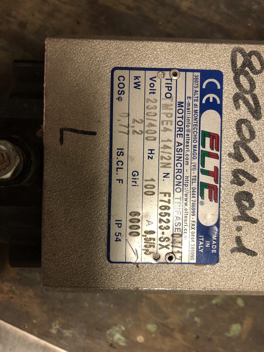

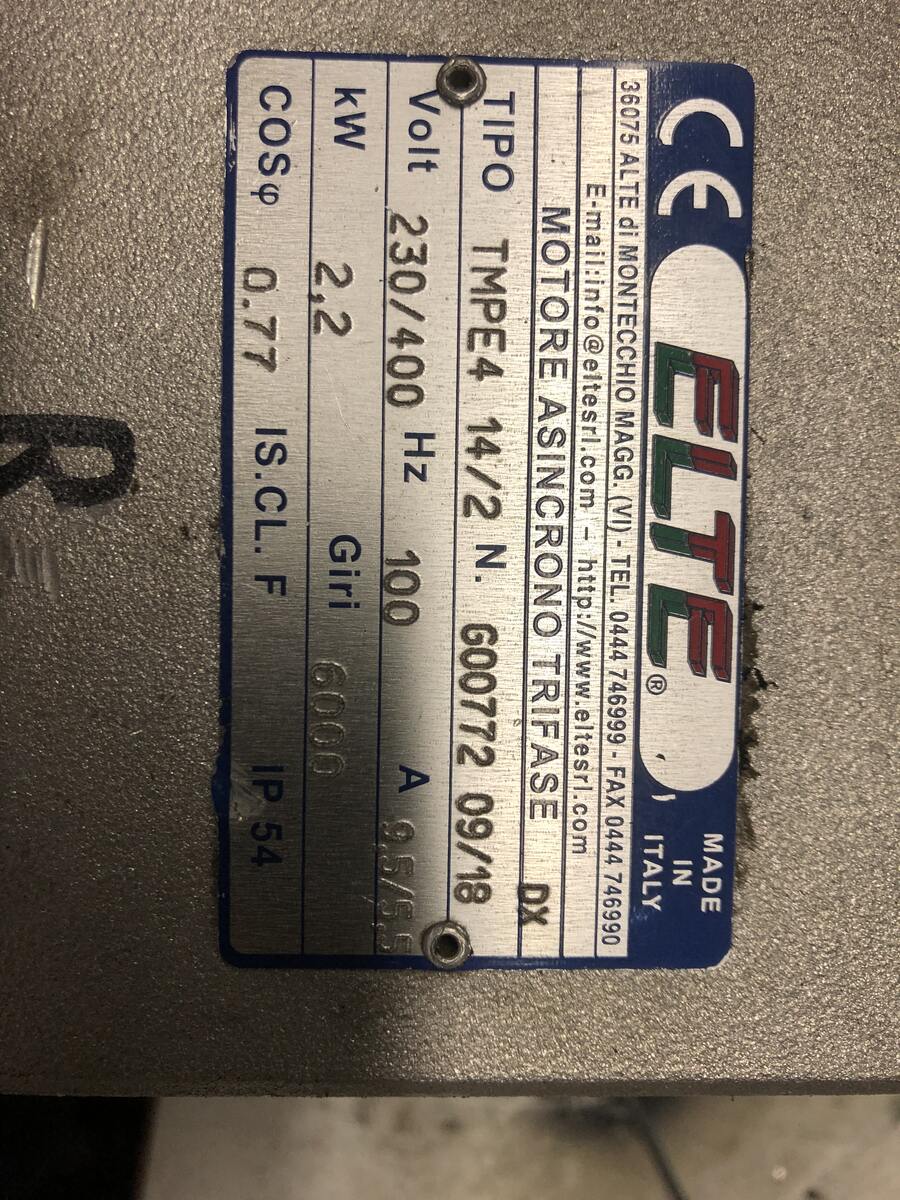

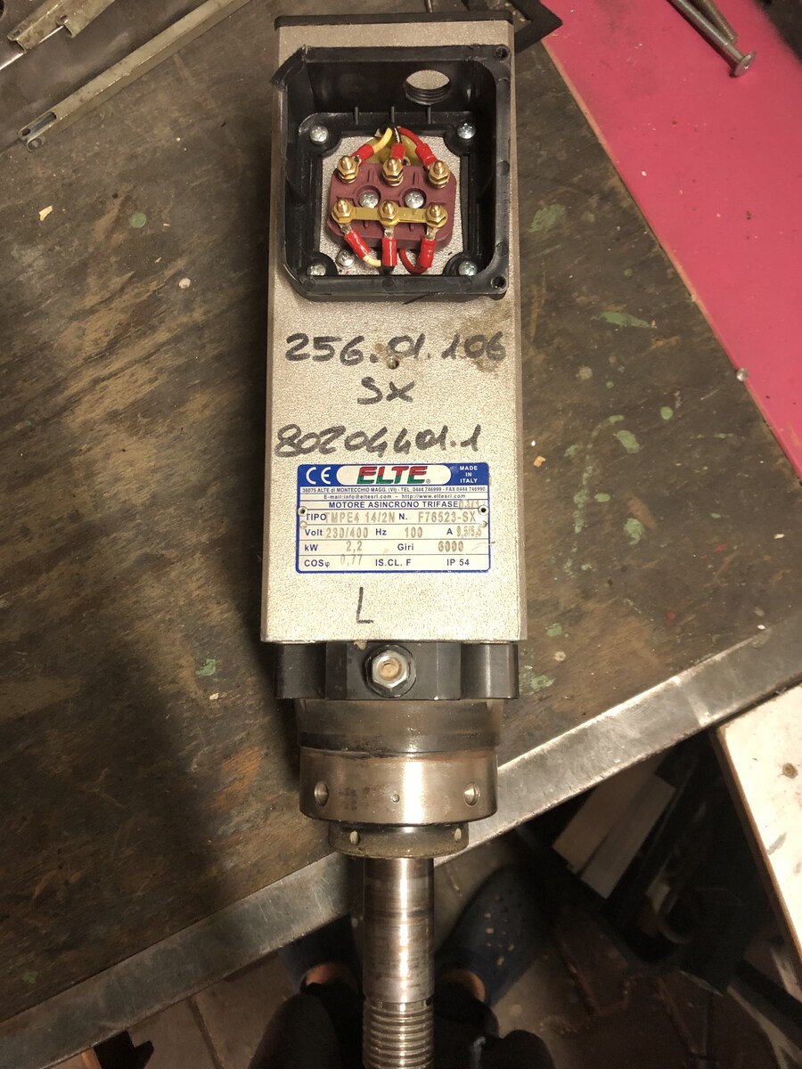

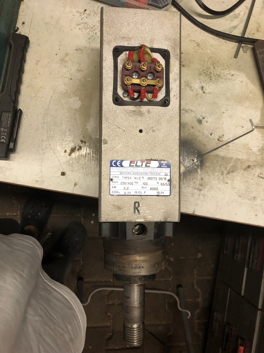

Hallo, ich habe mir 2 ELTE TMPE4 14/2N Frässpindeln, die meines Wissens nach ganz normale drei Phasen Asynchronmotoren sind, als defekt auf Ebay gekauft. Als ich sie dann mal in der Sternkonfiguration mit Starkstrom angeschlossen habe, haben beide nur die Sicherung raus gehauen… Der eine läuft wenigstens ganz kurz an, bevor die Sicherung raus fliegt, der andere tut garnix. Habe beide danach mal durch gemessen und dafür alle Brücken raus genommen, Ground zu den anderen Anschlüssen war bei beiden Motoren nicht durchlässig, aber die Spulen an sich auch nicht. Nur eine Spule (V1 zu V2 oder U1 zu U2, bin mir nicht mehr ganz sicher) war durchlässig und komischer weise nur bei dem Motor der garnix tut. Bei dem Motor, der kurz zuckt, bevor die Sicherung raus fliegt, sind garkeine Spulen durchlässig. Kurzschlüsse zwischen den Spulen gab es aber auch nicht. Habe die Vermutung, dass wahrscheinlich die Wicklungen kaputt sind und werde Morgen mal Versuchen die Motoren auseinander zu bauen und genauer nachzugucken, aber habe auch eigentlich keine Ahnung von sowas… Hatte zum durchmessen auch nur ein billiges Multimeter, dem ich nicht ganz vertraue, und ein 12V Netzteil in Kombination mit einem ganz simplen Stromprüfer (Lampe) zur Verfügung. Wäre sehr cool wenn jemand vielleicht nen Tipp oder sogar eine Lösung hätte, habe auch schon überlegt die Wicklungen neu zu machen oder neu machen zu lassen, kann den Aufwand oder die Kosten aber auch nicht einschätzen… Habe noch ein paar Bilder von den Spindeln und den Typenschildern angehängt. Also wie gesagt, würde mich über jede Art von Hilfe sehr freuen und bedanke mich auch schon mal im Voraus.
Wie die Typenschilder deutlich zeigen, sind die Motoren für 100 Hz Drehstrom, nicht für 50 Hz. Du kannst die also nicht einfach am Netz betreiben , sondern benötigst zwingend einen Frequenzumrichter, um die anzusteuern.
Wenn die Wicklungen defekt sind, hilft das natürlich auch nicht. Als defekt gekauft und - oh Wunder! - tatsächlich was defektes erhalten...
Womöglich hat die schon der Vorbesitzer an 400V Drehstrom angeschlossen und sich gewundert warum die nach kurzer Zeit zu rauchen begonnen haben... Bei 50Hz dürfen die Spindeln nur etwa 200V bekommen.(Spannung zwischen den Phasen gemessen)
Ein entsprechend parametrierter Frequenzumrichter ist bei den Motoren Pflicht!
