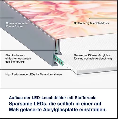

Gegen was soll es isoliert werden?
Oder wäre auch eine "Rückwand" ausreichend? Ähnlich doppelter Schwibbögen. Zeig am Besten so ein fertige Led Bild.
Eben, aber das will der TO grad bauen. Im Anhang mal eine Beispielkonstruktion nach https://erlerundpless-shop.de/de/led-leuchtbild/led-leuchtbild-farbexplosion
Wohl ein (von hinten) beleuchtes Textil, keine n mal m -LED Matrix wie man auch vermuten könnte.

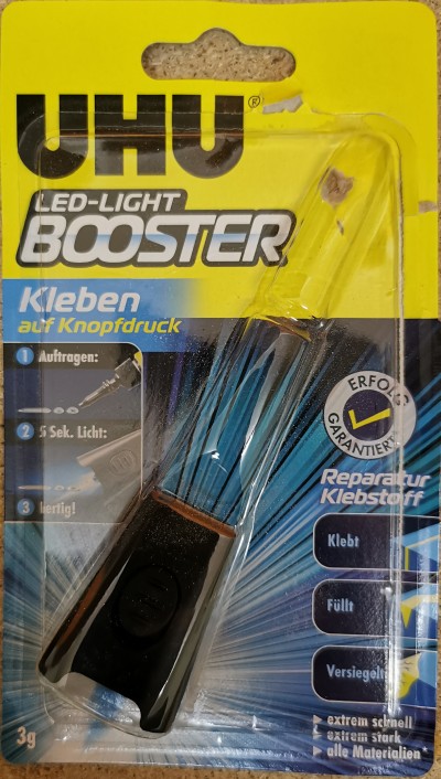

das mit dem UV Kleber ist auch eine Möglichkeit. Fiel mir wieder ein das ich den auch schon verwendet habe um Lackdraht zu verlegen und fixieren. Dafür hatte ich UHU Led Light Booster verwendet. Gibt es im Baumarkt und Discounter. Härtet auch mit UV-Licht. Das Schwarze in der Blister ist noch die UV Lampe. Wenn du damit die Leitungen parallel mit etwas Abstand verklebst, haste auch deine Isolierung bzw. Abstand zueinander. Ich dachte erst du willst gegen äußere andere Berührung isolieren. Kannst natürlich auch beides machen. Schrumpfschlauch und fixieren.
OP #7775802
Danke, ich denke, das ist die Lösung. Bestellt, abwarten ....
Prima, viele hilfreiche Antworten und auch Ideen. Warum sollte man versuchen, das Rad neu zu erfinden, wenn andere kluge Köpfe bereits an der Laufleistung arbeiten?
