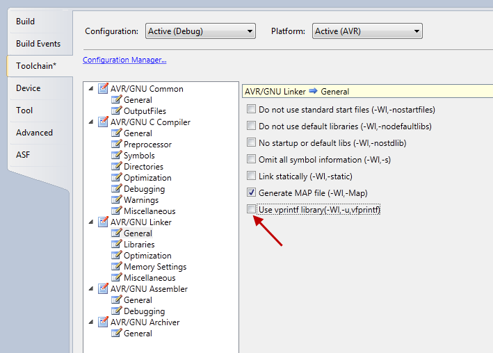

Habe meine Toolchain geändert, nun passt es.
Vielen Dank für eure Unterstützung.
Folgende Option war aktiviert:
Toolchain
  --> AVR/GNU Linker[/code]
    --> General
      --> Use vprintf library(-Wl,-u,vprintf)
OP #3108609

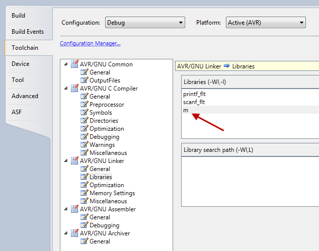

#3109036
Heiko Fuchs schrieb:
> Im Anhang befinden sich die Meldungen aus meinem Output-Fenster.
> Es gibt keine Einträge in der Error-List (keine Fehler, Warnungen oder
> Meldungen).
Es gibt aber im Output Fehler, die die eigentliche Ursache deiner
Probleme sind, nämlich all die lustigen Zeilen mit
"... relocation truncated to fit: R_AVR_13_PCREL against symbol ...".
... -Wl,-lm -Wl,-lprintf_flt ...
Das gehört auf jeden Fall schon mal anders herum. Es ist zwar nicht
100%ig sicher, dass mit dieser Korrektur die Fehler verschwinden, aber
die Wahrscheinlichkeit ist hoch.
OP #3109100
> schon mal anders herum. Es ist zwar nicht 100%ig sicher, dass mit dieser
> Korrektur die Fehler verschwinden, aber die Wahrscheinlichkeit ist hoch.
Danke für den Tipp.
Hätte es nicht gedacht, aber nun scheint es keine weiteren
Beanstandungen zu geben.
Habe die Reihenfolge meiner eingebundenen Libraries geändert (siehe Bild
im Anhang).
Output ist nochmals dabei, aber mit einem
Build succeeded.
========== Rebuild All: 1 succeeded, 0 failed, 0 skipped ==========
 gebe ich mich erstmal zufrieden.
Dank all den Helferlein.
