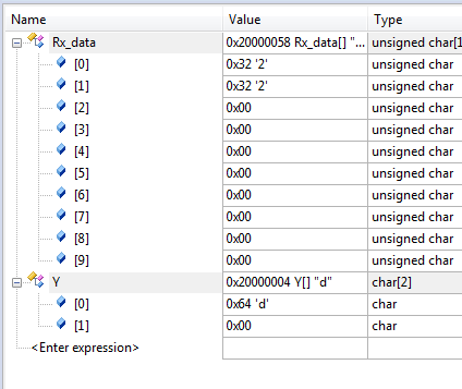

Gast #5847825
Stefanus F. schrieb:
> dass es
> keine negativen Zahlen unterstützt?
eigentlich nicht.Ich kann aber leider die empfangenen Daten per UART
nicht in einem String haben. Z.B. '2'=0x32 und '2'=0x32 werden nicht
'22' sondern 0x64=d (siehe Bild)
uint8_t Rx_data[10];
char X [4];
char Y[2];
X[0]=Rx_data[0];
X[1]=Rx_data[1];
Y[0]=X[0]+X[1];

Gast #5847854
Martin schrieb:
> was denn ? ^^
Du machst einen Schriit zu wenig.
Die 0x32 und 0x31 repräsnsentieren die Postion der Zahlen "2" und "1" in
der ASCII-Tabelle
(https://de.wikipedia.org/wiki/American_Standard_Code_for_Information_Interchange)

Gast #5847878
Martin schrieb:
> nun geht es nicht darum, es geht nun um die char in eine String zu
> sortieen.
Dazu kopiert man sie einfach in ein Feld.
Martin schrieb:
> X[0]=Rx_data[0];
> X[1]=Rx_data[1];
> char Y[9]="X[0]+X[1]";
Das ist totaler Blödsinn.
Guck dir einfach mal die C-Grundlagen zur String-Manipulation an.

Gast #5847889
> char X [4];
> char Y[2];
> X[0]=Rx_data[0];
> X[1]=Rx_data[1];
> Y[0]=X[0]+X[1];
Man was ist den da so schwer. Du hast einen Puffer X der 9 Zeichen
aufnehmen kann und das ist in Deinem Falle sogar schon mit #0
initialisiert (bis auf die ersten 2 Positionen - sort steht ja Deine
Zahl). Damit hast Du Deinen C-String. Du übergibst atoi nur eine
Referenz auf Deinen Puffer und gut ist.
Du kannst auch über die Elemente des Puffers iterieren und jeden Wert
umwandeln, so wie es hier mehrfach gezeigt wurde, und die einzelnen
Stellen mit 10 Potenzen gewichtet aufsummieren. Wie das geht hat Dir
W.S. gezeigt. Du mußt nur wissen wo die Einer-, Zehner- usw. Stelle in
Deinem Puffer steht.

#5847916
Hallo Martin,
als erstes würde ich dir empfehlen, die Zahlen mit einem Linefeed
(Zeilenumbruch) abgeschlossen zu übertragen.
Das beseitigt das Problem, dass dein Sender und der Empfänger ihre
Synchronisation verlieren können.
Auf Senderseite:
X.write('21\n')
X.write('-2100\n')
Auf Empfängerseite ist die einfachste Methode (wie bereits genannt) auf
die Funktion atoi() zurückzugreifen.
Die gibts auch in Python (string.atoi)
Um atoi deine Zahl konvertieren zu lassen, liest du auf Empfängerseite
einfach die komplette Zeile (bis zum Linefeed) in einen Buffer (hier 19
Zeichen + String delimiter).
Atoi kümmert sich um den Rest (Zahl mit variabler Länger von ASCII
String in Integer umwandeln, auch mit Vorzeichen).
char buf[20];
FILE *fp_uart;
int  value;
fgets(buf, 19, fp_uart);
value = atoi(buf);
