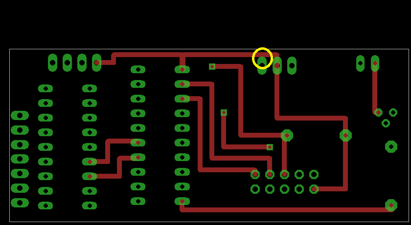

Bevor du dieses Konstrukt ätzen lässt, solltest du dir u.A. die Frage
stellen ob das gelb Eingekreiste wirklich so beabsichtigt ist...

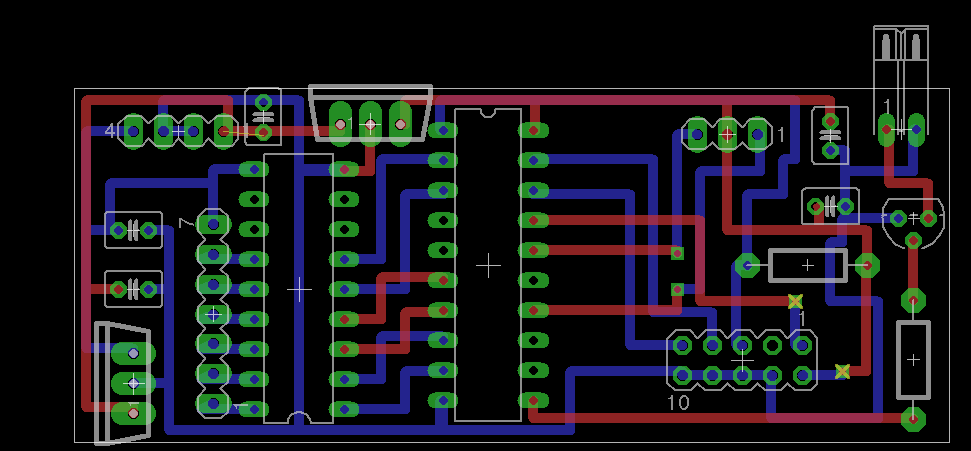

Und ich habe leider die falsche Datei hochgeladen hier die richtige im
Anhang.

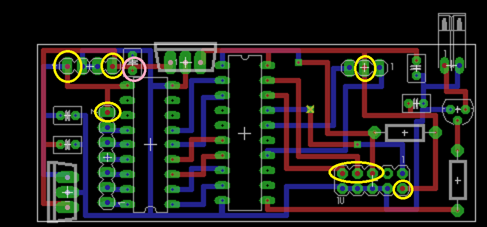

Die ist aber immer noch nicht ganz ohne.
Die gelb markierten Pads an den Pfostenleisten wirst du von oben nur
schwer löten können.
Die Leiterbahn unter dem kleinen C (oben links) solltest du
sicherheitshalber direkt durch das Lötauge führen, da ich vermute, dass
der Abstand zwischen Leiterbahn und dem anderen Lötauge des Cs ein wenig
knapp wird.

Die Pfostenleisten werde ich nicht ganz hineinstecken somit sollte es
gehen
habe aber trotzdem bei ein paar jetzt die Leitungen unten verlegt.

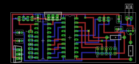

PS. das Linke Bild ist das Richtige
