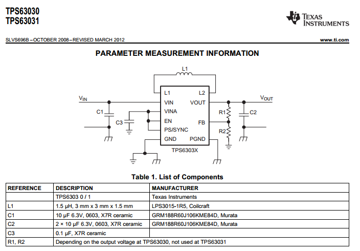

erstellt. Bei der Beschaltung habe ich mich am Datenblatt (siehe Anhang)
orientiert. Als Spule habe ich folgende verwendet:

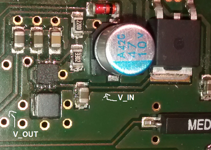

Also Platine bestellt, bestückt und nu das Problem:
Aus dem Regler kommen nur 2,1V, welche auch sofort wegbrechen bei
Belastung. Der uC läuft leider auch nicht (konnte über den Programmer
3,3V einspeisen und so programmieren und testen).
Habe zunächst vermutet, es liege an den Lötstellen. Die Platine wurde in
dem Beta Layout "reflow-Backofen" gelötet. Kam zum korrigieren leider
sehr schlecht mit dem Lötkolben dran (wie man sieht). Habe mir dann
einen SMD-Heißluft-Fön geliehen. Lötstellen sehen nun gut aus.
Durchmessen geht schlecht.
Habe mir bereits einen zweiten TPS63031 besorgt. Kann die mit dem Fön
sicher auch tauschen. Nur wüsste ich gerne ob das Problem nicht woanders
liegt. Also in der Beschaltung oder im Layout.

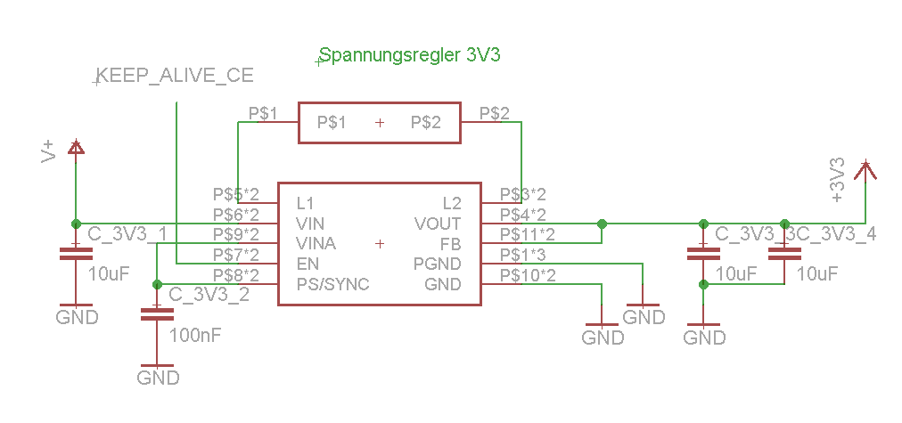

Da ich den Enable benutze, habe ich den nicht mit VINA und PS/SYNC
zusammen geschaltet. Ist das falsch? Habe das mal testweise gebrückt
(ohne Erfolg).

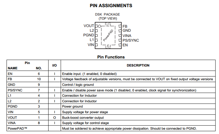

Ist denn die PIN-Zuordnung richtig? Kontrolliere mal die Zuordnung PIN -
Layout! Man kann in deinem Schaltplan keine vernünftige Zuordnung
erkennen, warum sind denn nicht die PIN-Nummern angegegben? Und bei dem
schlechten Layoutfoto ist auch nichts zu erkennen, aber die Lötstellen
sehnen nicht gut aus am IC.

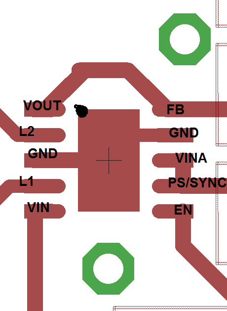

OP #3929436
Bin was EAGLE angeht noch neu. Besonders die selbst erstellten Sachen
sind nicht schön, das weiß ich.
Habe das Layout nochmals kontrolliert und mal rein geschrieben was wo
sein sollte (und auch da ist).
Lötstellen sehen vor allem bei L1 und VIN nicht gut aus, kann da aber
wie gesagt sehr schlecht dran und das ganze ist (für meinen Geschmack)
halt auch sehr klein.
Ich föne sonst erstmal die Spule runter.

Das Layout ist schlecht, vergleiche mal deine Platine mit einem
Referenzdesign von TI.
- Die Kondensatoren sind zu weit weg und nicht optimal angebunden
- Der gesamte Ausgangsstrom fließt über den Feedback-Pin bevor er den
Kondensator erreicht
- Erreichst du mit dem Spannungsteiler an Enable noch die
Schaltschwelle?
- Die Leiterbahnen sind sehr schmal, selbst für 100mA
- VINA braucht auch eine Versorgung (siehe Nico)

Der Schaltregler arbeitet mit 2.4Mhz! Das geht nicht mit Faedeltechnik.
Ich wuerde empfehlen das Layout nochmal zu machen, sich dabei genau an
die Vorgaben von TI halten. Ausserdem genau pruefen ob dieser
Ausgangselko fuer diese Frequenzen geeignet ist. Normalerweise nimmt man
da nur Keramik. Oh und die Spule wuerde ich auch nochmal genau auf
Eignung pruefen.
Diese modernen Schaltregler von TI sind schoen, aber das sind nicht
gerade die Schaltregler die ein Anfaenger als allererstes aufbauen
sollte. .-)
Oh..und ehe ich es vergesse. Das Powerpad muss auch an Masse. Und es
sollte thermisch gut angebunden sein wenn man Nennleistung entnehmen
will.
