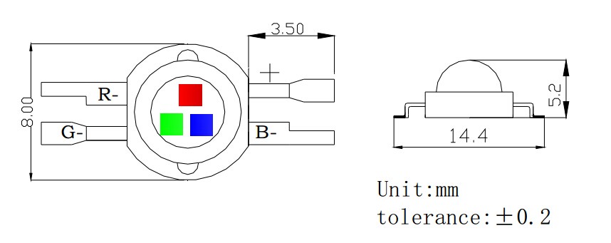

Guten Abend zusammen,
ich arbeite mit Eagle seit ca 2-3 Stunden, da ich ein paar Platinen
demnächst ätzen will. Jedoch finde ich keine Hochleistungs RGB Led.
Dabei handelt es sich um 4 PIN LEDs
Nach einer Stunde Suchen, wende ich mich nun an euch.
Weiß jemand, wo ich eine passende Library finde oder welche vorhandenen
evtl. passen könnten?
Beispiel Bild im Anhang.
Gruß Dimitrj
In der Zeit hättest du dir schon Funktion und Bedienung des
Library-Editor aneignen können.
Hast du ein empfohlenes Land-Pattern im Datenblatt?
Dann ist das in wenigen Minuten gemacht. Kopiere dir das Package von
irgendeiner SMD-LED, das Symbol einer RGB-LED und passe die an. Fürs
Device musst die beiden dann nur noch verheiraten und die Pins
verbinden.
