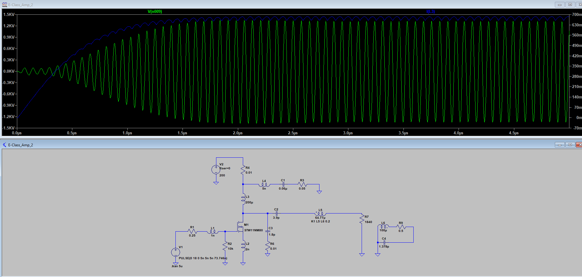

Ich bin an der Entwicklung eines HF HV Netzteiles, welches zur erzeugen
von kaltem Plasma eingesetzt wird. Nun sehe ich, dass in der Industrie
meist das 13.56Mhz ISM Band gewählt wird, was natürlich sinn macht aus
rechtlicher Sicht, nur ist dieses Frequenzband eher schwierig für eine
solche Anwendung, speziell im geringen Leistungsbereich. Ich brauche um
die 5-10kV bei 10W Ausgangsleistung, wobei bei 13.56Mhz die Slew-Rate
extrem hoch ist. Der richtige Ansatz wird wohl schon ein Class-E
Amplifiers sein, was auch in der Simulation mit LTSpice vielversprechend
aussieht. Jedoch erreiche ich die gewünschten Spezifikationen einfach
nicht, da ich ja immer noch Elektroden anschließen muss, welche sich im
kleinen Nanofarad bereich bewegen.

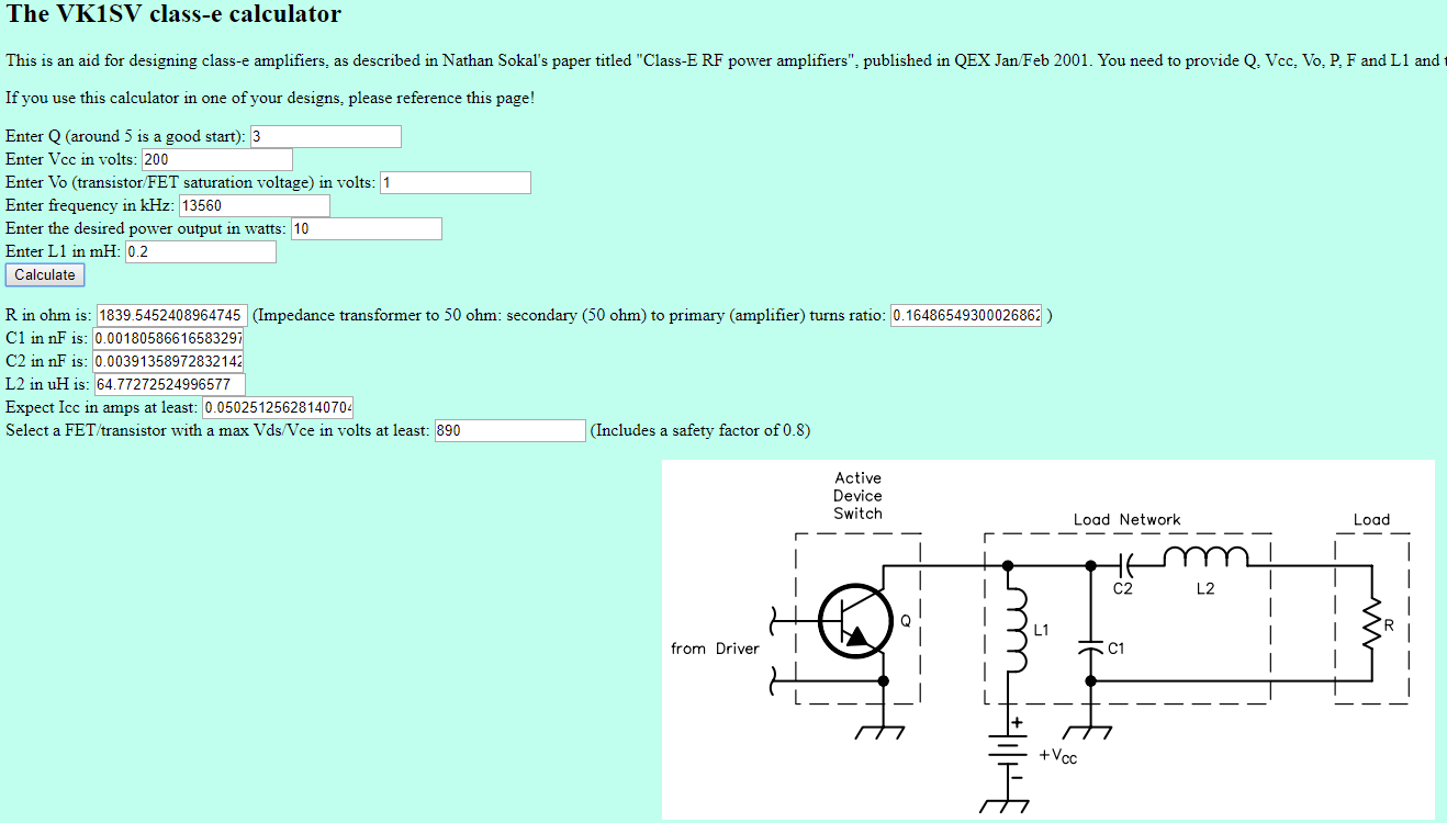

Für das Design des Class-E Amplifiers habe ich folgendes Berechnungstool
verwendet:
http://people.physics.anu.edu.au/~dxt103/calculators/class-e.php
Ich komme so auf 1.25kV bei zu kleinen Kapazitäten für den Ausgang nach
dem Übertrager. Ich vermute, bei dieser geringen Ausgangsleistung ist
das gar nicht zu erreichen. Aber ich kenne kein anderes frei verfügbares
Band für Hochfrequenz außer dem ISM?

> da ich ja immer noch Elektroden anschließen muss, welche sich im kleinen
Für variable Lasten eignet sich nach meinen Experimenten ein
Class-E-Verstärker nicht so gut.  Du hast ja dein Netzwerk am Ausgang,
welches aus den Impulsen einen Sinus rekonstruieren muss.  Schon
geringfügige Veränderung der Last wirken auf dieses Netzwerk zurück,
und es entstehen erstens wieder unerwünschte Oberwellen, der
Wirkungsgrad fällt ab, und deine PA muss plötzlich wieder
Verlustleistung
verheizen.

Das ist schon ein Problem, daher müssten zuerst die Elektroden
konstruiert werden und dann direkt in die Berechnung des Class-E
Verstärkers mit einfließen. Was für eine Art Verstärker würdest du denn
für eine solche Anwendung verwenden?

Moderator Persönliche Seite #5476984
Bert S. schrieb:
> Jörg W. schrieb:
>> Nun, es gibt zahlreiche ISM-Bänder … was mir nicht ganz klar ist:
>> sind dir die 13,56 MHz denn zu hoch oder zu niedrig?
> Ups ja, ich meinte natürlich kein niedrigeres Hochfrequenzband, dass
> frei zu Verfügung steht. Das Frequenzband ist mir viel zu hoch für
> Ausgangskapazitäten im nF Bereich.
Es gibt zwar noch eins bei 6,7 MHz, aber das bringt dir auch nicht
viel. Das ist nicht international koordiniert, und dementsprechend
hat man dort andere Nutzungsbestimmungen, die eine Störung von
Funkdiensten verbieten.
> Ok, dann würde evtl. eine gute Abschirmung Sinn machen und die Frequenz
> frei wählen.
Die Frage ist, wie sich dein Plasmaprozess dann verhält.
Wenn du eine Frequenz um 1 MHz wählst, dann störst du erstens niemanden
mehr, denn es gibt eh keine Mittelwellensender mehr :/, zweitens hast
du schon durch die große Wellenlänge dann bei kompaktem Aufbau fast
keine Abstrahlung mehr, die du abschirmen müsstest.
Wie andere dir schon schrieben: deine Last ist nicht konstant, du
müsstest sie also permanent neu abstimmen können (Prinzip automatischer
Antennentuner).
Für 13 MHz (oder mehr) würde ich eher klassisch auf Class C gehen.
Der Wirkungsgrad dürfte bei diesen Frequenzen nur unwesentlich
schlechter als Class E werden.  Deine Last geht zwar immer noch in
das Reko-Filter am Ausgang mit ein, aber nicht mehr so stark wie bei
Class E.

Genau, ich habe in der Simulation eine perfekte Lastanpassung
angenommen, daher die reelle Ausgangsimpedanz.

Ich mache auch mal eine Simulation mit einem Class C Verstärker, ich
denke auch, dass hier die höhere Verlustleistung eine eher unwesentliche
Rolle spielt.
C1,C2 und L2 transformieren die kapazitive Last ins reelle,
deshalb kann in deiner Schaltung R nicht ohmsch sein....
Die 1800 Ohm können auch nicht stimmen, das entspricht 6,5pF
bei 13.56Mhz
> verwendet:

Du möchtest 10W HF erzeugen, wendest aber ca. 130W Gleichstromleistung
dafür auf? Die Schaltung ist unrealistisch. Von dem extremen
LC-Verhältnis im Ausgangskreis und dem riesigen Lastwiderstand mal
abgesehen, kannst du keine "1,8pF" Shuntkapazität realisieren wenn der
STW11 MOSFET schon min. das 100-fache dessen mitbringt. Die
Arbeitsfrequenz des Reihenschwingkreises liegt auch ziemlich weitab von
13,56MHz.

Die Spannung an Spule bzw. Kondensator im Serienkreis ist zwar sehr
hoch, Leistung kannst du aber so nicht entnehmen. Die erzeugte HF wird
im Lastwiderstand verheizt. Du benötigst anstatt des Lastwiderstandes
eine Anpassschaltung die den Generator möglichst reell abschließt und
dessen verfügbare Ausgangsspannung auf die gewünschte HV-Spannung
hochtransformiert.

Laut dem Simulator müsste R ja 1840 Ohm reell sein, also muss die
Impedanz so gewählt werden, dass der Imaginärteil gerade aufgelöst wird
und der Realteil 1840 Ohm entspricht. Da kommt man ja nicht drum herum
irgendwo diese 1840 Ohm einzusetzen.

Nur im Berechnungstool stimmt die Resonanz des Reihenschwingkreises. Im
Simulator wird die Resonanz auf ca. 10MHz gedrückt. Die Bauteilwerte aus
dem Berechnungstool lassen sich nicht einfach 1:1 in den Simulator
übernehmen wenn z.B. ein STW11 MOSFET eingesetzt werden soll.
