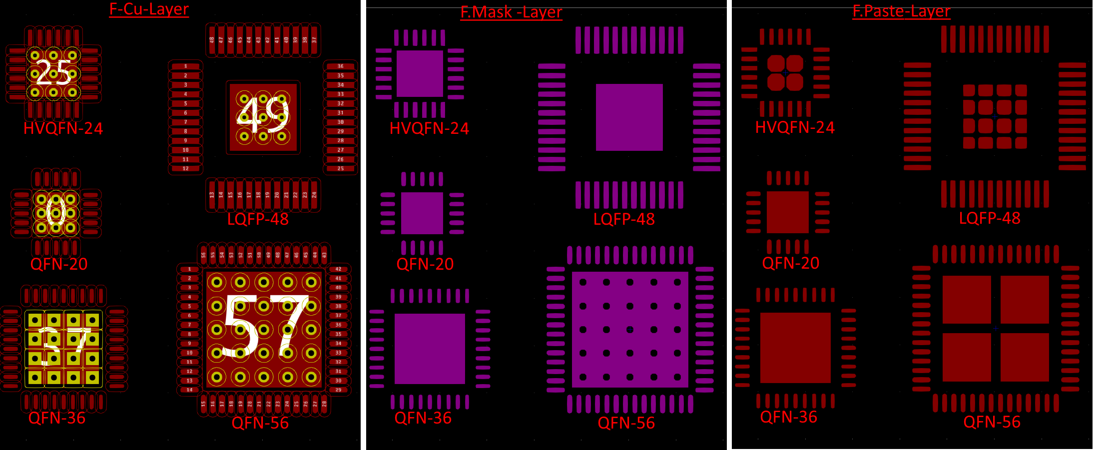

Zum Jahreswechsel bin ich von einer anderen Software auf Kicad
umgestiegen und komme eigentlich recht gut damit zurecht. Nun habe ich
aber eine Frage zum richtigen Erstellen von Footprints.
Für einen si5351B oder C möchte ich mir einen Footprint (QFN-20)
erstellen. Eigentlich ist das kein Problem. Ich habe nur ein Problem mit
dem Layer F-paste, da ich mir diesmal einen Stencil erstellen lassen
möchte, um auch diese Fertigungstechnik auszuprobieren.
Wie muss für das Exposed-Pad alles richtig eingestellt werden? Es geht
mir weniger um dieses spezielle IC, sondern mehr um das korrekte Anlegen
des Footprints.
Um mich dem Problem zu nähern habe ich mir vorhandene und
selbsterstellte Footprints unter Kicad angesehen und stelle Unterschiede
fest. Wie macht man es nun richtig?
- Die Lötstoppmaske F.Mask bildet überall eine durchgehende Fläche, nur
nicht bei dem QFN-56. WAs ist richtig?
- Bei dem Layer F.Paste für die Stencil-Herstellung ist es mal eine
durchgehende Fläche und mal eine zerteilte Fläche. Was ist nun richtig?
Angehängt habe ich ein Bild mit mehreren Beispielen.

Du kannst natürlich im Datenblatt unter 7. Design Considerations
nachsehen.
Da steht u.a.
"Stencil Design5. A stainless steel, laser-cut and electro-polished
stencil with trapezoidal walls should be used to assure good solder
paste release.6. The stencil thickness should be 0.125 mm (5 mils).7.
The ratio of stencil aperture to land pad size should be 1:1 for all
perimeter pads.8. A 2x2 array of 0.65 mm square openings on a 0.90 mm
pitch should be used for the center ground pad."
https://www.silabs.com/documents/public/data-sheets/Si5351-B.pdf
Der ist in der Tat sehr eigenwillig designt.
Wahrscheinlich hatte dort jemand die Befürchtung, dass das Lot über die
thermal vias ablaufen könnte und wollte sie daher verschließen. Habe ich
aber sonst noch nie gesehen, dass jemand sowas macht, und ob der
Lötstopp-Deckel über dem Via überhaupt mechanisch stabil genug ist, ist
fraglich. Rings um ihn herum ist ja dann flüssiges Zinn beim Löten.
Wurde dir schon genannt: sowas steht normalerweise (und offenbar auch
hier) im Datenblatt.

Hallo Joern.
> des Footprints.
Dooferweise hängt das an der Technik, die Du verwendest.
Die Lötstoppmasken sind "negativ", d.h. da, wo Du Maske hast, ist in
wirklichkeit ein Loch.
Bei Deinem dem QFN-56 Beispiel sollen die "schwarzen Punkte" als
Lötstoppmaske die thermal Vias abdecken, um einen Abfluss des Lötzinns
zu verhindern. D.H., Du versuchst ein "Tenting" auf die billige Tour.
Das kann aber auch nach hinten losgehen, weil wenn Du das z.B.
beidseitig machst, kann bei einer Beschädigung der Lötstoppmaske sich
Ätz- oder Spülflüssigkeit in dem Hohlraum sammeln, nicht herauskommen
und Korrosion verursachen.
Ausserdem wird die Lötstoppmaske als solche an den Rändern kaum
festgehalten....darum geht das eben auch nur bei sehr dünnen
Löchern.....und es hängt an Deiner Erfahrung bzw. der Erfahrung des
Leiterplattenherstellers UND des Bestückers, wie gut das funktioniert.
Auch das Pastenlayer ist negativ,  d.h. da, wo Du Maske hast, ist in
Bei dem HVQFN-24 und dem LQFP-48 z.B. soll das Raster verhindern, dass
Lotpaste direkt in die Vias gedrückt wird.
Bei dem QFN-56 ist die Teilung in erster Linie dazu da, die Fläche nicht
zu groß werden zu lassen, und das Sieb besser abheben zu können, ohne
das alles verschmiert.
Ähnlichen Zwecken dienen die abgerundeten Ecken bei HVQFN-24 und dem
LQFP-48.
Was gut ist, und was nicht, hängt von Deinen verwendeten Geräten und
Deinem Umgang damit ab. D.h., es ist Prozessabhängig. So ganz ohne
Erfahrung musst Du eigentlich alles mal durchprobiert haben, um es im
Einzelfall beurteilen zu können.
Das mit den aberundeten Ecken ist z.B. eine Empfehlung von Altium(?).
Bei
(schneller) maschineller Großserienfertigung soll es guten Einfluss
haben. Rakele ich aber selber von Hand, stelle ich keinen Einfluss fest,
bzw. der Einfluss des Zustandes meiner Paste überlagert alles andere.
Wenn ich nun aber überlagerte Paste verwende, die ich geschenkt bekommen
habe und selber mit Isopropanol wieder auf
Streichfähig "einstelle", ist vieles leider Glücksspiel.
