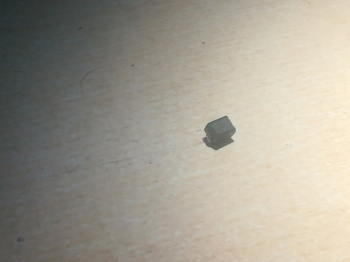

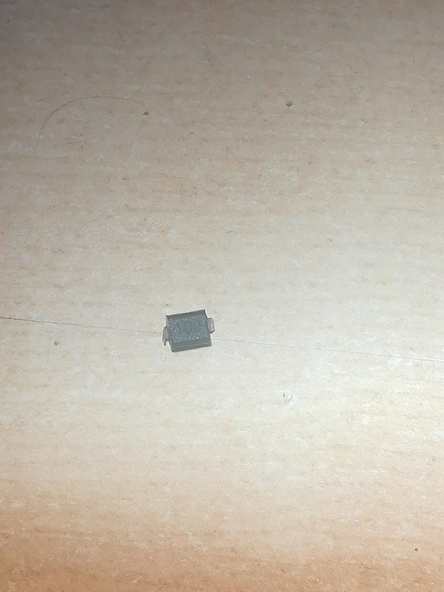

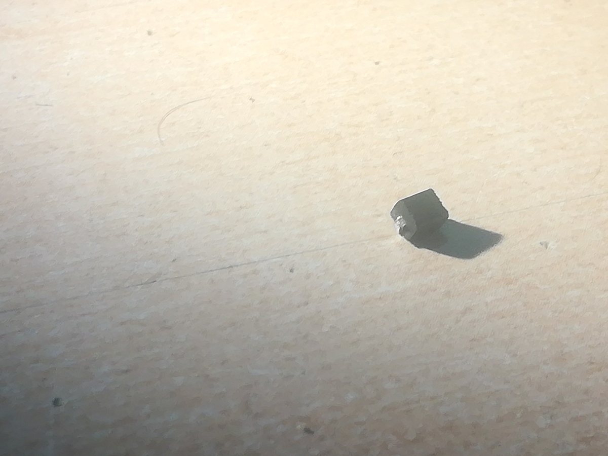

Überlege was dieses Bauteil ist (Foto). Habe lange gesucht, auch via
Bildersuche in Google. Und Begriffen wie "Marking 100"  (wie findet man
sowas raus?)
Es ist schwarz, hat 2 pins und es steht "100" drauf. Gehäuse wie eine
Diode aber ohne Strich.
Ich dachte es Wäre ein Leistungswiderstand mit 100 Ohm, aber er misst ca
1.5 Ohm. Defekter Widerstand? Oder ist es was anderes? Eine Spule? (Habe
kein LCR-Meter).
Sorry 1 Bild doppelte aber konnte es nicht mehr entfernen.
UPDATE: Das Gehäuse misst  L 2,96mm x B 2.54mm x H 2,33mm
#6780721
Sieht aus wie eine Spule, möglicherweise 3528er. Der Wert kann je nach
System des Herstellers unterschiedlich sein. Üblich wären 10nH, aber
nicht alle halten sich an diese Konvention.
SCNR: Hast du auch ein Foto vom ganzen Tisch?
Arno
Gast #6780725
Sieht nach ner Induktivität aus ... 100er Aufdruck -> vielleicht 100uH
?! Niederohmig mit 1,5 Ohm könnte dann passen...
Also mal auf Induktivität messen !
OP #6781948
Vielen Dank für die Antworten!
Wieder eingelötet und Teile der Schaltung überbrückt und mein Problem
erstmal gelöst.
Wie kann ich sowas in Zukunft selbst rausfinden?(Außer sehr billigen LCR
suchen). Gibt es ein eine Regel?
Diese Induktivität lies sich mit einen Mage tisierten Schraubenzieher
anheben. Sind Widerstände dieser Bauform (wenn existent) immer nicht
magnetisch?
Konnte kein größeres Foto machen, war geringste Entfernung und maximaler
Digitalzoom mit Smartphone :)
