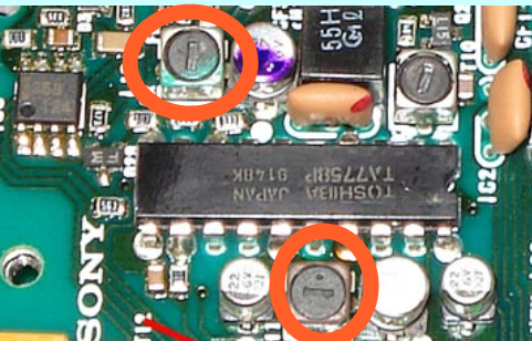

Habe einen Sony PRO80 auf meinem Reparaturtisch. Nach der Problematik
mit del Elcos (19 Stück ersetzt) und der Reparatur beider Potis
(Schleifer war lose im Gehäuse) waren auch die 2 ZF Transformer T11 und
L15 unterbrochen. Ich habe die Funktion mit Hilfe von festen Spulen
wiederhergestellt. Das ist aber nicht eine dauerhafte Lösung. Ich bin
auf der Suche von ZF-Überträgern, die eine passende Grösse (elektrisch
und mechanisch) haben. Die mechanische Grösse beträgt 5mmx5mm. Die
Distanz zwischen den äussersten Pins ist 3.55mm. Die Spuleninduktivität
ist 680uH (Primärwicklung von T11) bzw. 4.7uH für L15.

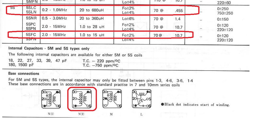

Ich habe gesehen, dass es von Toko (neu Murata) folgende ZF-Elemente
gibt oder gegeben hat, die genau passen würden:
Toko Typ 5SLC oder 5SLN   20..680uH  Q:70 bei 455kHz (Ersatz für T11)
Toko Typ 5SFC oder 5SFN   1..15uH  Q=70 bei 10.7MHz (Ersatz für L15)
Ich habe aber nirgends eine konkrete Beschaffungsquelle auf dem Internet
gefunden.Kann mir jemand aus der Runde einen Hinweis geben, wo ich
solche Elemente kaufen könnte? Ich bedanke mich schon jetzt für jeden

basteln müssen. Ich habe eines dieser Gehäuse bereits geöffnet. Der
Durchmesser des Wickeldrahte ist so klein, dass man auch unter dem
Mikroskop wenig damit anfangen kann...

Danke für den Link. Ich habe bereits eine E-Mail an den Lieferanten
geschrieben. Wenn ich Glück haben, klappt es mit dem Ersatz des 455kHz
Überträgers. Für die Spule L15 müsste ich noch weiter suchen. Habe noch
ein Bild beigefügt, mit den gesuchten Elemente (toko.jpg)

Werte und Anschlussbelegung wie hier bei N(2)?
https://www.mikrocontroller.net/attachment/437665/Toko.jpg

hallo Daniel
solche Teile habe ich auch. das Problem ist die Grösse (Siehe meine
Skizze). Ich benötige solche mit 5x5mm. Die Höhe dürfte 6mm nicht
übersteigen. Auch die Pindistanz muss stimmen.  Solche
ZF-Transformatoren wurden in vielen Sony-Geräte wie beispielsweise den
ICF SW7600 oder ähnliche verbaut. Vielleicht hat jemand aus der Runde
ein solches defekte Gerät rumliegen...
