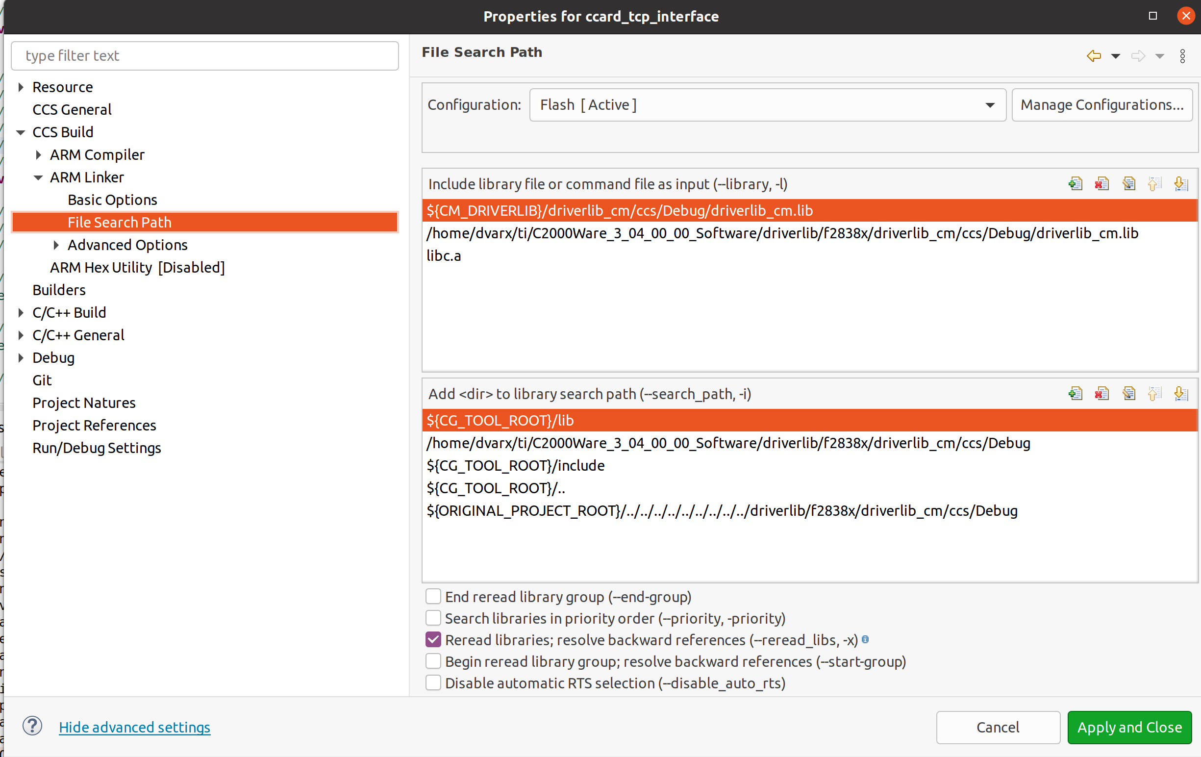

In Eclipse habe ich die library und deren Pfad explizit für den Linker
angegeben, siehe auch "issue_2.png".

Wie sich herausstellte war das Problem ein `-n` Flag dass im Compiler
gesetzt wurde. Dies hatte zur Folge dass der Compiler nur Assembly Code
`.asm` und kein Objektcode `.obj` erzeugt hat.
Damit konnte der Linker auch nichts linken. Nachdem ich das Flag
deaktiviert habe funktioniert alles wieder.
