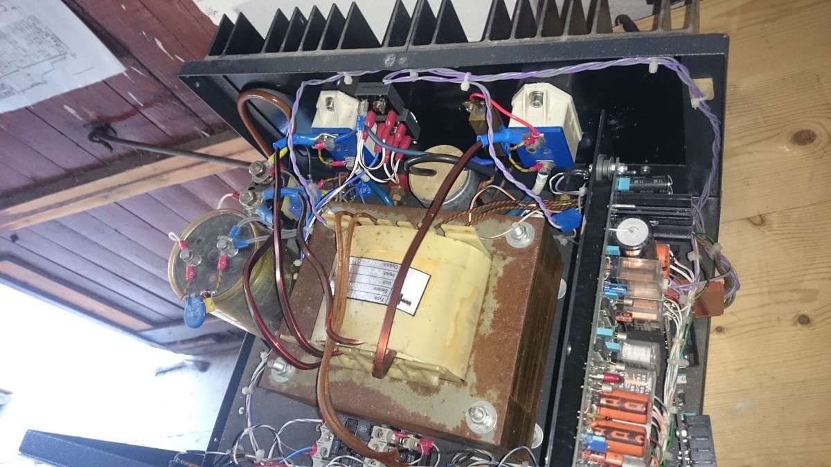

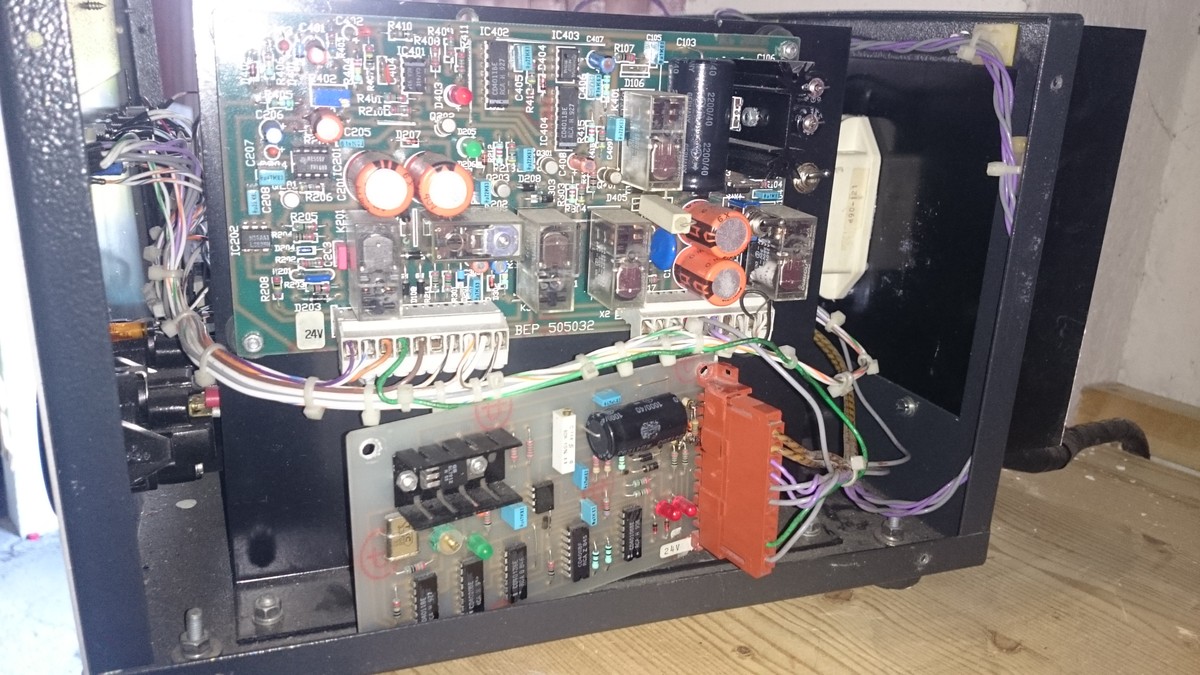

ich habe mal wieder eine Frage. Da ich gern alte Technik restauriere und
vor allem auch benutze ergibt sich bei mir ein kleines Problem.

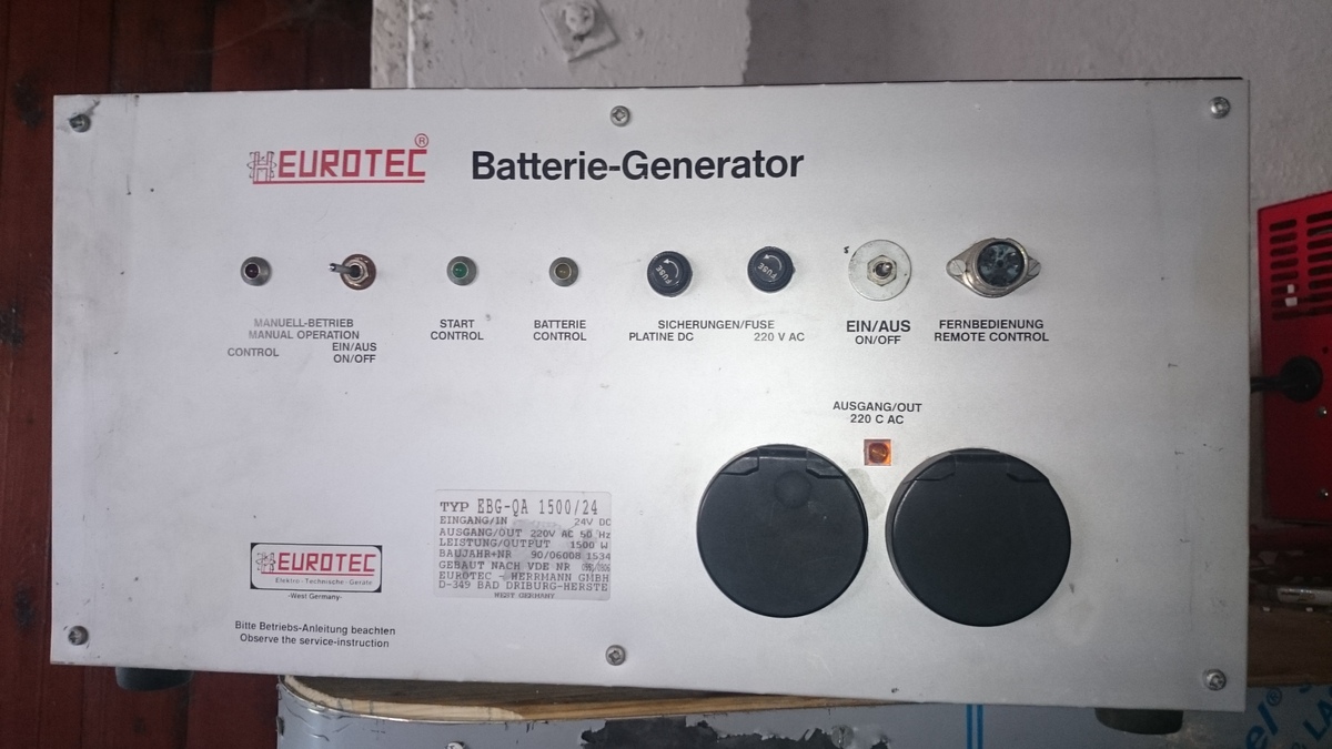

Ich besitze einen EUROTEC-Batteriegenerator EBG-QAL 1500 (Wechselrichter
mit Schweranlaufstufe 24V 230V 1500W Dauerleistung). Leider will eines
der Mosfet-Module der Enbdstufe nicht mehr. Hersteller der Module ist
Siemens (Laut Bedienungsanleitung) der genaue Typ lässt sich jedoch
nicht herauskriegen, da es die Firma nicht mehr gibt, die Nachfolgefirma
keine Unterlagen mehr hat und die Module nicht gebrandet sind sondern
nur mit der Teilenummer von ehemals EUROTEC.
Vom Gehäuse und den Anschlüssen her ähneln die Mosfets sehr stark dem
Semikron SKM 151 A4R, der allerdings von den Leistungsdaten an der
Grenze Betrieben würde.
Hat einer von euch vielleicht einen Schaltplan eines solchen alten
Wechselrichters? Die Technik bei den Unterschiedlichen Leistungsklassen
ist ähnlich, vielleicht lässt sich auch von einem anderem Eurotec
Wechselrichter was herleiten.
Gast #4551790
> Semikron SKM 151 A4R, der allerdings von den Leistungsdaten 70 / 50 A
Ob sie speziell ausgesucht sind? Bei der Preisklasse von ca. 100€ sollte
man etwas gründlicher nachsehen bevor Rauch den Spaß verdirbt.
Evtl.?http://de.rs-online.com/web/c/halbleiter/diskrete-bauteile/transistormodule-igbt/?searchTerm=Semikron+SKM
(Firma: Funkenflug Industries) #4551941
Uds sollte reichen, da das eine reine Gegentaktstufe ist. Wahrscheinlich
kommt da auch nur ein "modifizierter Sinus" oder Rechteck raus.
Bedeutet, einer der FETs kriegt Ub*2 ab, bei 24V also 48V. Wem das zu
eng ist, der könnte auf 75V FETs ausweichen, z.B. IRFP2907 wenn ich mich
recht erinnere - aber mit höherem Rds(on), also höheren Verlusten.
Gast #5212131
Sind sie noch immer interessiert dieser wecheselrichter zu reparieren?
Als nachfolger/entwickler dieser wechsel richter habe ich moglicherweise
noch information. Gerat wurde ursprunglich in den Niederlanden
hergestelt.
Gegetakt generator. Mosfet moglicherweise SKM 111AR oder SKM1212AR
bestem gruss
