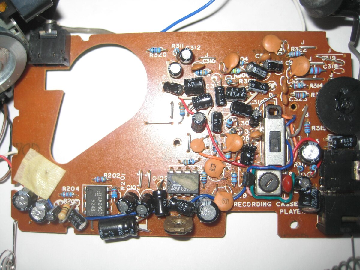

ich hoffe, ich bin hier richtig mit meiner Frage:
Zum Hintergrund: Anfang der 90er Jahre bekam ich einen GRUNDIG BeatBoy 380 geschenkt, ein schönes Gerät, daß mir viele Stunden Hörgenuß bereitet hat. Vor ein paar Wochen habe ich das Gerät in einer Umzugskiste wiedergefunden und angeworfen. Der Sound kam aber blechern und verzerrt aus dem Lautsprecher. Nach kurzer Recherche im Netz habe ich dann die Elkos auf der Platine getauscht.
Das Problem: Nun ist der Sound deutlich besser, aber das Gerät scheint zu langsam zu laufen. Die Stimmen sind zu tief ....
Gibt es auf der Platine einen Regler, mit dem ich die Motorgeschwindigkeit erhöhen kann? Oder ist dafür ein Widerstand zuständig? Ich habe mal ein Fpoto der Platine angehängt.
Wer kann mir hier bitte einen Tipp geben?
MfG, Peter

Gast #7335570
Ich finde die Anordnung der elkos hat was künstlerisches :)
Im ernst, nach meiner Erfahrung sind da eher defekte Gummis dran schuld. Einfach ersetzen und die Lager neu fetten.

#7335727
Sehr, sehr schlechte Idee.
Du hättest nur den defekten Elko suchen und tauschen sollen. Diese alten Cassetten-Decks hatten eine sehr, sehr krietische Regelung der Geschwindigkeit. Meistens wurde das über den Motor-Strom geregelt. Wenn in der Regelung auch nur ein Elko einen geringfügigen anderen Wert hat oder von einem anderen Hersteller mit geringfügig anderen Werten ist, stimmt die ganze Regelung nun mehr. Bei diesen alten Dingern kannst du kein 50yF gegen 47 yF tauschen. Für den Abgleich hatten wir damals Testkassetten und ein Scope. Versuchmal am Regler für die Geschwindigkeit zudrehen und sonst die Elko´s zurück zutauschen. An ein mechanisches Problem bei Grundig glaube ich in diesen Fall eher nicht, die sind offensichtlicher. Viel Glück HolgerR
Das ist natürlich Unsinn. Erstens gibt es gar kein yF als Einheit, zweitens ist das ein asiatisches Produkt und drittens haben Elkos Toleranzen, die weit über diese Spanne hinausgehen. Neue Treibriemen und Überholen der Mechanik ist das erste, was man tun sollte.

An den TO
Leider bin ich im Internet nicht nach einen kostenlos herunterladbaren Servicemanual des BB380 fündig geworden.
Es könnte aber auch sein, das die Regelelektronik des Motors sich im Motor selbst befindet. Dann müsste in der Rückwand des Motors ein Loch sein, hinter welcher sich der Einstellregler für die Geschwindigkeit befindet.
Das war damals durchaus üblich.
