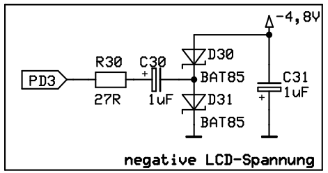

Guten morgen,
vorweg zum LCD-Display; ist das dieses hier ?
http://www.synes.co.th/product/other-products/PC1602-L%20DataSheet.pdf
Dann benötigst Du einen negative Spannung (bis -8V) für den Kontrast an
Vee.
Diese könnte man mit dem Atmel indirekt erzeugen und ich erhalte -4,8V
mit BAT85 Dioden, das reicht für mein LCD-Display aus.
Das Pin PD3 wird per PWM 50%/50% angesteuert und die Frequenz liegt im
kHz Bereich.
Ein weitere Möglichkeit ist der ICL7660 als Spannugsinverter von +5V auf
-5V zu nutzen.
Sprut.de liefert da einen Vorschlag:
http://www.sprut.de/electronic/lcd/kontras2.gif
Des weiteren benötigen die LCD Displays mehr als 100µS Zeit zu
Initialisierung. Für HD44780U Chips wird 15ms angegeben !
http://www.8051projects.net/lcd-interfacing/initlcd.gif
Ich hoffe es hilft Dir etwas.
Gast #2169042
Sry das ich mich erst jetzt wieder melde
Ja Uwe hatte recht, es war die negative Kontrastspannung.
Das ist wohl so bei niedertemp. LCDs
Vielen Dank für die Hilfe.
