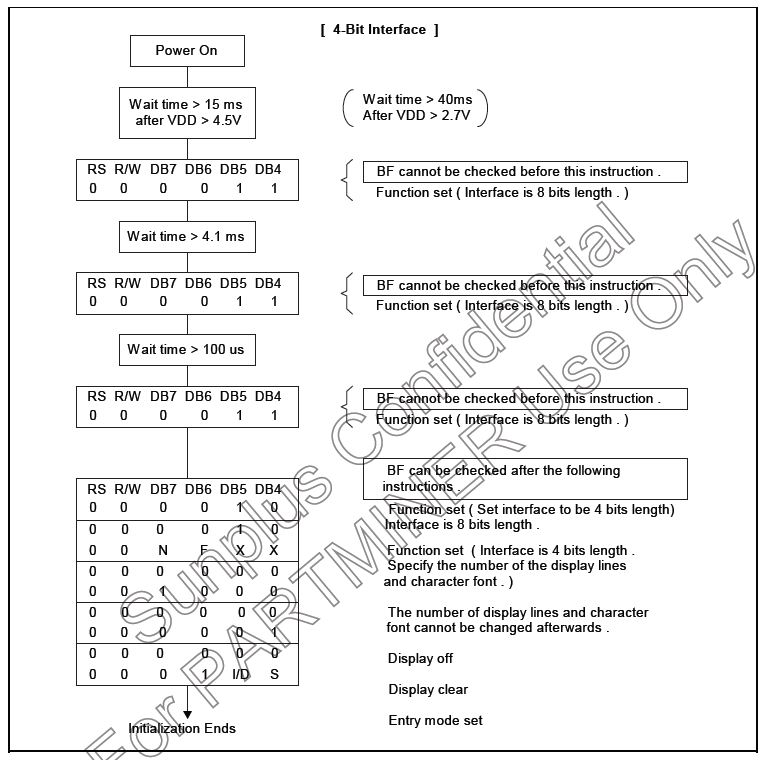

Tja, was soll ich sagen?
Mit deinem Code zeigt das Display leider garnichts an. Ich bin gestern
soweit gekommen, dass ich mit eigenem Code zumindest wirre Zeichen
anzeigen lassen konnte. Das Display verwendet einen SPLC780D-Controller
ich habe mich am Datenblatt entlang gehangelt, werde aber aus einigen
Sachen nicht so ganz schlau. Auf Seite 9 steht die Prozedur für einen
4-Bit Modus, jedoch steht dort man müsse nur ein Nibble (0b0010) senden
(Schritt 2). Auf Seite 11 steht man müsse 3 mal ein Nibble (0b0011)
senden. Verwechsle ich das was mit dem internen Reset?
Vielen Dank für eure Hilfe.
Timo

Hallo Leute,
also nun funktioniert auch der 4-Bit Modus. Warum es bei mir nicht
funktioniert hat, lag wohl am anderen Controller. Mein display verwendet
den SPLC780D von Sunplus; das steht zumindes auf der Herstellerseite
www.oppod.com! Das ist aber nicht alles, wenn ich mich am Datasheet von
Sunplus halte, dann kann ich die Zeilenanzahl nicht einstellen.
Verwende ich aber das Manual, welches oppod bereitstellt und sehr
unterschiedlich im Vergleich zu dem von Sunplus ist (vgl. Bilder), dann
geht auf einmal alles wunderbar....
Das kann doch wohl nicht sein.. Gerade als Anfänger ist sowas nen riesen
Stein im Weg.
Man vergleiche beide Codes (1. meiner & 2. der vom Tutorial):

Die Codes sind im Grunde gleich, jedoch kann ich bei mir das Senden auch
weglassen, es funktioniert genauso.
  ; 4-Bit
  ldi tmp, 0b00100000
  out PORTA, tmp
  rcall en
  rcall en
           ldi temp1, 0b00000010        ; 4bit-Modus einstellen
           out PORTD, temp1
           rcall lcd_enable
           rcall delay5ms
exakt gleich!
  ; 4-Bit / 1-Zeile
  ldi tmp, 0b10000000
  out PORTA, tmp
  rcall en
           ldi temp1, 0b00101000        ; 4Bit / 2 Zeilen / 5x8
           rcall lcd_command
Hier unterscheiden sich beide Befehle stark!!
  ; Display on / Cursor on / Blink on
  ldi data, 0b00001111
  rcall lcd_cmd
           ldi temp1, 0b00001100        ; Display ein / Cursor aus / kein Blinken
           rcall lcd_command
Dasselbe! nur ich verwende einen blinkenden Cursor
  ; Entry-Mode: Inc by 1
  ldi data, 0b00000010
  rcall lcd_cmd
           ldi temp1, 0b00000100        ; inkrement / kein Scrollen
           rcall lcd_command
           ret
Auch wieder ein starker Unterschied!
Da ich nicht genau weiß warum dies nun so ist, kann ich die Unterschiede
auch schlecht begründen, dennoch hoffe ich, dass ich dem einen oder dem
anderen damit helfen konnte!! Vielleicht meldet sich ja noch jmd der
Pros :-)
Danke für die Hilfe!
