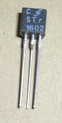

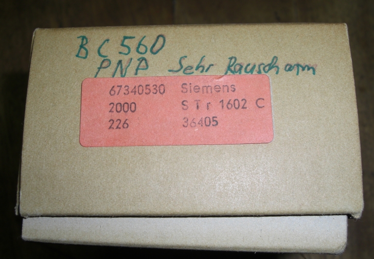

Hallo Forumsgemeinde!
Habe aus Nachlass ca.2000 Transistoren Siemens STr1602, kann aber kein
Datenblatt dazu finden. Von Phillips gibt es einen ED1602, auf der
Verpackung war als Vergleichstyp BC560 notiert. Ist wahrscheinlich ein
Industrietyp, weiß jemand mehr?
Danke für jeden Hinweis.

Er ist vermutlich mit dem DDR Transistor SC207 als NPN zu vergleichen.
Das ist ein Planar-Transistor, welcher einen geringen CE-Reststrom hat.
Und damit ist meist ein geringeres NF-Rauschen verbunden.
Aber PNP mit geringen Rauschen braucht man nur sehr selten.
Die Nachfrage danach wird gering sein.

Das wäre dann ein SC309. Der rauscharme npn-Typ war der SC239.
Falsch. Natürlich möchte man in diskreten Verstärkerschaltungen gerne
Transistoren beider Zonenfolgen. Und ich kenne es sogar so, daß pnp in
der ersten Stufe (bei klassischen Endstufen also der Eingangsdifferenz-
verstärker) das bessere Rauschverhalten zeigen und deswegen bevorzugt
verwendet wurden.
