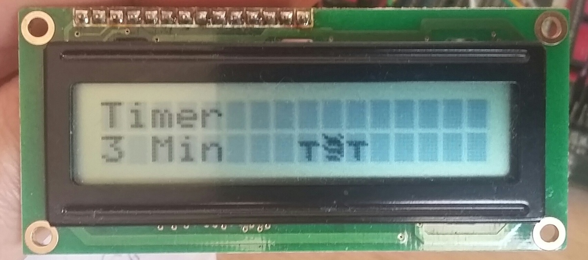

Hallo in die Runde,
ich habe sicherlich ein Anfängerproblem.
Ich wollte einen Zähler rückwärts laufen lassen und den Wert auf einem
LCD-Display darstellen.
Das initialisieren des Displays klappt,
die beiden Werte 'Timer' und '3 Min' erscheinen richtig,
nur die Ausgabe des Wertes leider nicht. Da stehen nur asiatische
Zeichen.
Ich habe verschiedene Displays getestet HD44780 oder 1602.
Selbe Problematik.
Danke für eure Unterstützung.

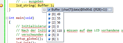

OP (Firma: privat) #4417488
Hallo und Danke.
1. verständlich, ich hatte die Variable zu Testzwecken noch im Source,
das entschuldigt es nicht. Sie wird richtig gefüllt und
weiterverarbeitet.
2. stimmt auch, wurde korrigiert.
3. Ja, wurde mit >>PORTD ^= ( 1 << PD2 );<< in der ISR getestet
4. im Moment stehe ich vor dem Problem das die Ausgabe im Display nicht
funktioniert, der Rest wurde noch nicht implementiert.
(5.) ist richtig, erklärt 4.
Anbei das Bild vom Display.
