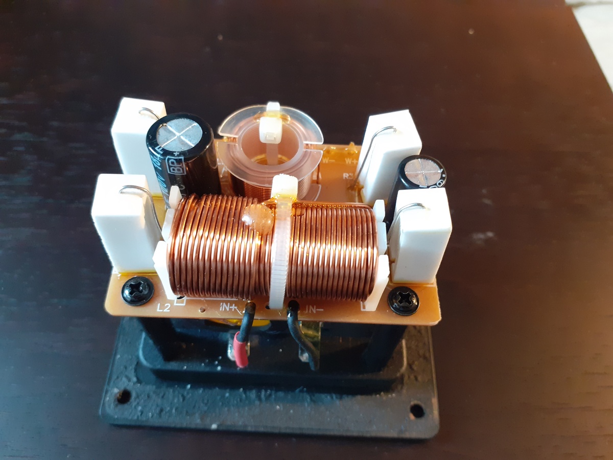

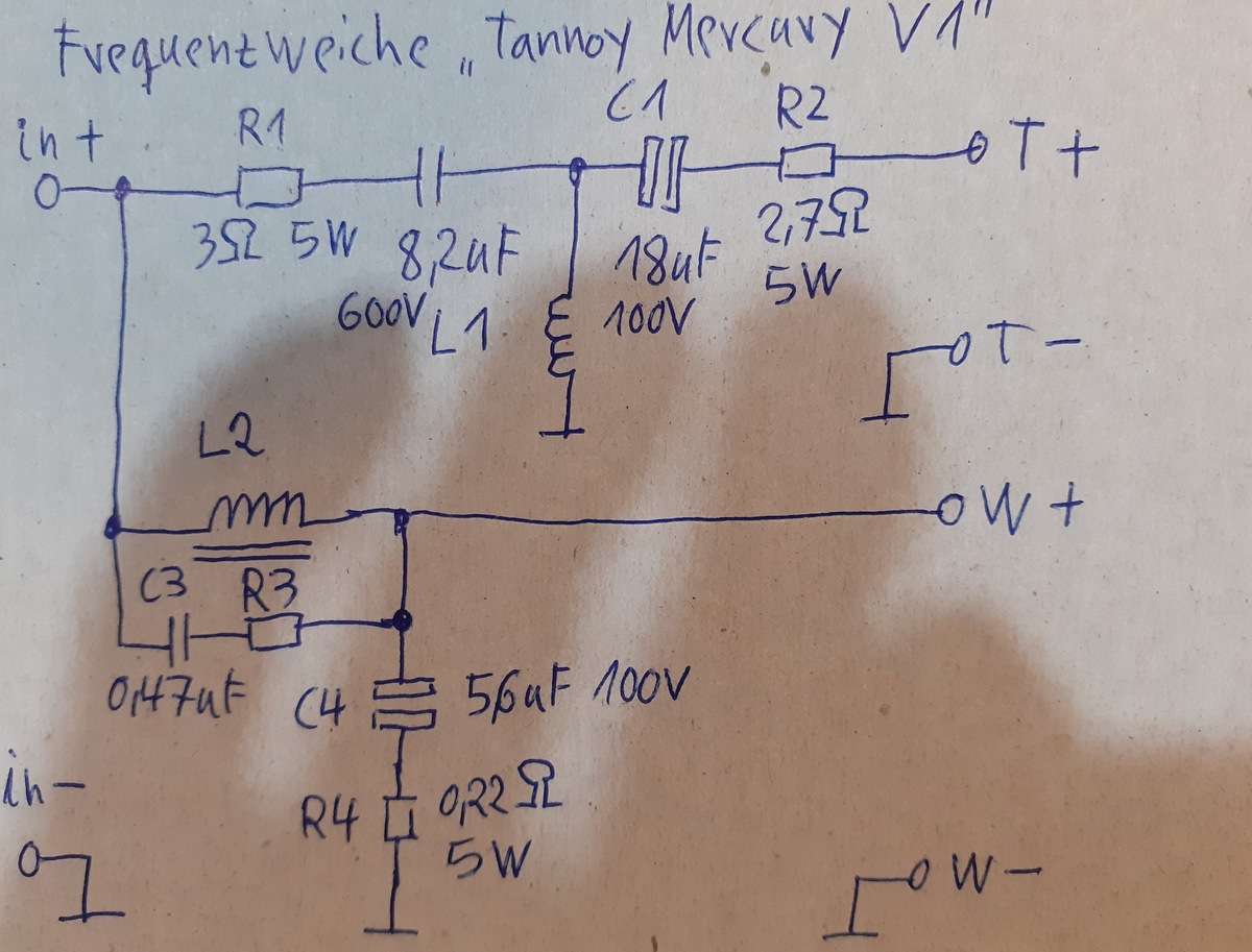

Ich habe diese Boxen billigst gebraucht erworben. Leider ist mir die
Hochtonwiedergabe nicht hell genug. Mit anderen Boxen verglichen fehlen
da 20dB. Habe das Anschlussterminal hinten herausschrauben können und
die Schaltung der Frequenzweiche aufgezeichnet. Höchtöner sind mit
18dB/Oktave getrennt, Tieftöner mit 12dB/Oktave. Also von wegen
"Linkwitz-Riley 4er Ordnung". Eine AAA Batterie an den
Hochtöneranschluss gehalten ergibt das erwartete Kratzgeräusch. Was tun?
Ein Spaziergang zum Elektroschrottcontainer ist vielleicht eine nette
Abwechslung heute Nachmittag...

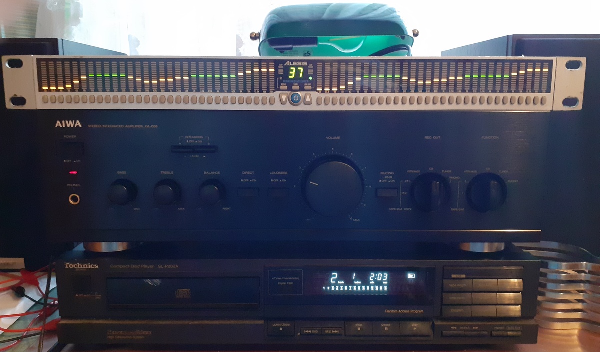

Na also. bist eh fleissig. Und Equipment hast auch genug .
Wenn diese EQ-Einstellung deinen Erwartungen entspricht, dann ist das eh
'normal'. Bei 1kHz einen kleine Senke (da ist Ohr am empfindlichsten),
im Hochton leicht hochgezogen (Präsenz und Feinheit der Auflösung).
Unter 90Hz gibts sowieso keine hörbare Wiedergabe bei PC-boxen,
allerhöchstens DRÖHNEN.
Die Boxen sind also in Ordnung.
Läuft der Alesis auf 8dB oder 16dB ?
Auf der Weiche sind 4 Widerstände, 2 Spulen und 2 Kondensatoren.
Wie kommst also auf diesen Weichenschaltplan ?
Zuerst nimmst den R1 (3Ω) im Hochtonzweig raus, das bringt +3dB für den
Hochtöner, sollte reichen. Der R2 dient der 'Anpassung der Impedanz' an
die Weiche. C3/R3 dürfte eine Tieftonabsenkung sein, sollte aber VOR der
Spule sein. Könntest auch testweise rauskicken. Messen mußt zuerst alle
Bauteile (auch LS-Ω), sonst kannst fx (Übergangsfrequenzen) nicht
berechnen .

Natürlich habe ich die Weiche vollständig freigelegt um den Schaltplan
zeichnen zu können.
