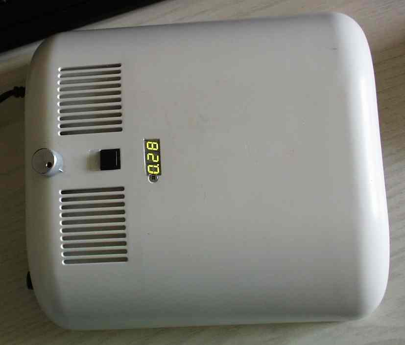

Ich würd aber erst mal die gesamte Stromversorgung der Schaltung
Entstören.
PS&OT: Machs wie ich, spar dir das "überkandidelte" Display und nimm ne
7Seg. Anzeige. OK, das Loch is jetzt natürlich a bisserl groß für....

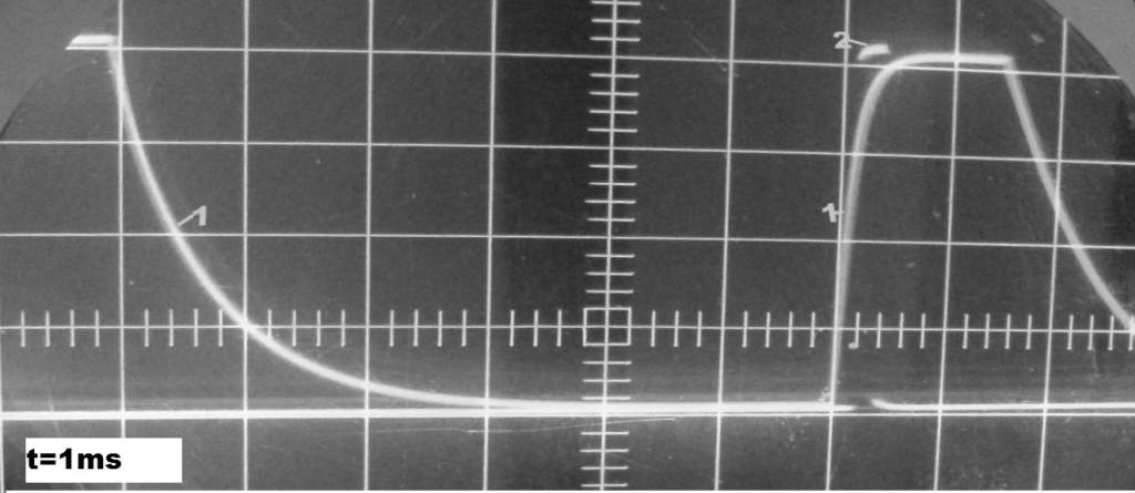

kann man ruhig drin lassen, nur dann den Enable-Impuls um die durch R
und C in den Leitungen entstehende Zeitkonstante verzögern.
Die Datenbits und Steuerbits sind "current state" bits, bei denen es auf
die Flankensteilheit nicht so sehr ankommt.
Das Enable-Bit ist aber ein "transition state" bit.
Da kommt es sehr wohl auf die Flankensteilheit an.
Da muss der Kondensator auf jeden Fall raus.
Man kann das Weitere softwaremäßig lösen. Zum Beispiel vor dem Senden
des Enable-Impulses eine Verzögerungsschleife einfügen.
Nur wird das so wie so schon langsame LCD dann noch langsamer.
15 nF sind auch schon ziemlich viel.
Wie so ein Impuls beispielsweise bei "nur" 2,2 nF Parallelkondensator
aussieht -> siehe Bild.
Der Enable-Impuls sollte wie mit "2" markiert aussehen. Sonst klappt das
nicht.
