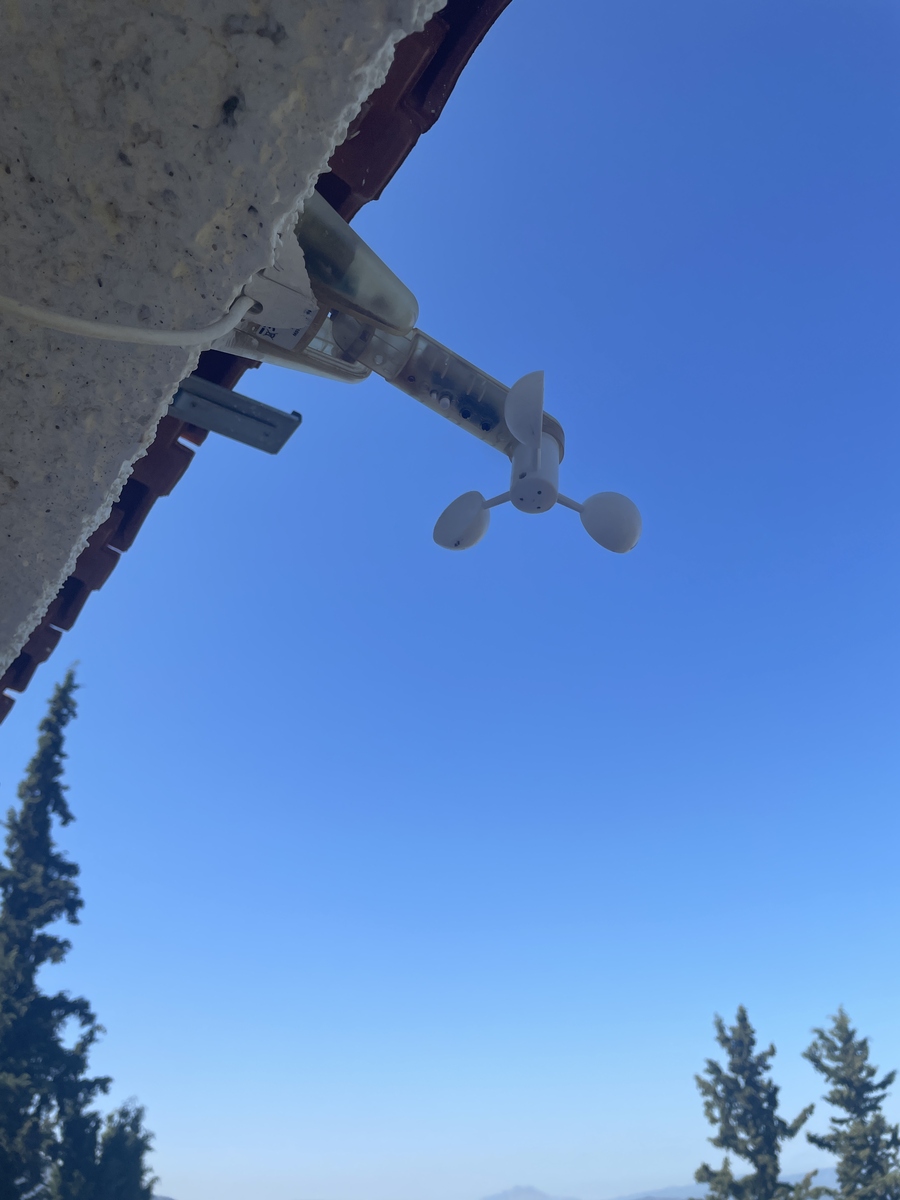

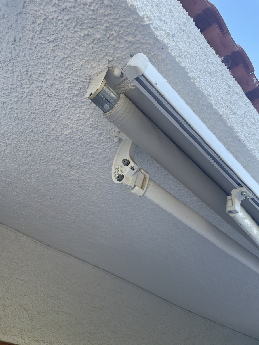

Hallo Liebe Leute,
unser Haus am Mittelmeer ist mit diesen Markisen ausgestattet. Die Mechanik und der Motor sind zuverlässig, aber das Interface und die automatische Funktion bei Sonnenschein/Wind ist billig und ist ständig defekt (DC1602, 15-Kanal, angeblich vom Hersteller „Somfy“). Kennt sich jemand mit diesen Motoren aus, bzw. kennt das Fabrikat? Welche Schnittstelle würde zuverlässig arbeiten, idealerweise noch mit IoT? Ich möchte eine professionelle Lösung implementieren und von dieser billigen Gadget-Lösung wegkommen. Vielen Dank
Somfy gilt als hochwertiger Made in Germany Müll.
"Wie bei jedem Jalousiemotor kommt es mit der Zeit zu Funktionsstörungen. Die typische Lebensdauer von Jalousiemotoren beträgt 5–10 Jahre . Wir haben bereits Somfy-Jalousiemotoren gefunden, die 20 Jahre oder länger halten, bevor sie ihren Dienst versagen."
Krass, mein NoName arbeitet seit 50 Jahren.
Somfy hat unterschiedliche Motoren, aber vor allem normale Kondensatormotore mit Drehrichtungsumkehr und Endschaltern.
Man kann das so schalten, dann muss jedes Relais nur 230V~ aushalten aber
mit der induktiven Last des Rollladenmotors klarkommen:

IoT und zuverlässig schließen sich im Consumerbereich wohl aus ;-)
Meine HomeMatic ist eigentlich ganz zuverlässig aber Funk ist bei sicherheitsrelevanten Dingen (Wind kommt auf und die Jalousie MUSS rein) keine sichere Lösung daher besser etwas leitungsgebundenes.
Eltako Windsensor WS mit Auswerteeinheit LRW12D-UC.
https://www.eltako.com/de/catalog/chapters/23/Drahtgebundene%20Beschattungs-Systeme%20und%20Rollladen-Steuerung?search

Komisch. Ich kenne viele Leute, die Somfy-Markisensteuerungen haben und das Regen/Wind-Zeug von denen wird alt, aber die Motoren sind Schrott. Liegt aber vielleicht auch an der Installation(squalität).
So oder so sind das wie beschrieben einfache Rolladenantriebe, die sich mit beinah allem IoT ansteuern lassen das mit Fensterrolladen klarkommt, mit entsprechender Softwareverriegelung auch mit zwei einfachen Schaltausgängen.
Es ist also mehr eine Frage der Sensoren.
#7885924
Unser Nachbar hat schon den dritten Somfy Windsensor innerhalb von 10 Jahren. Wir haben leider Somfy Motoren in den Raffstoreanlagen bei denen auch schon einige zu schwächeln beginnen (nachlassende Geschwindigkeit beim Hochfahren -> Kondensatoren sterben; für die spezielle Bauform gibt es keinen Ersatz auf dem freien Markt)
Kann ich nur abraten, egal ob "Germany" oder nicht.
