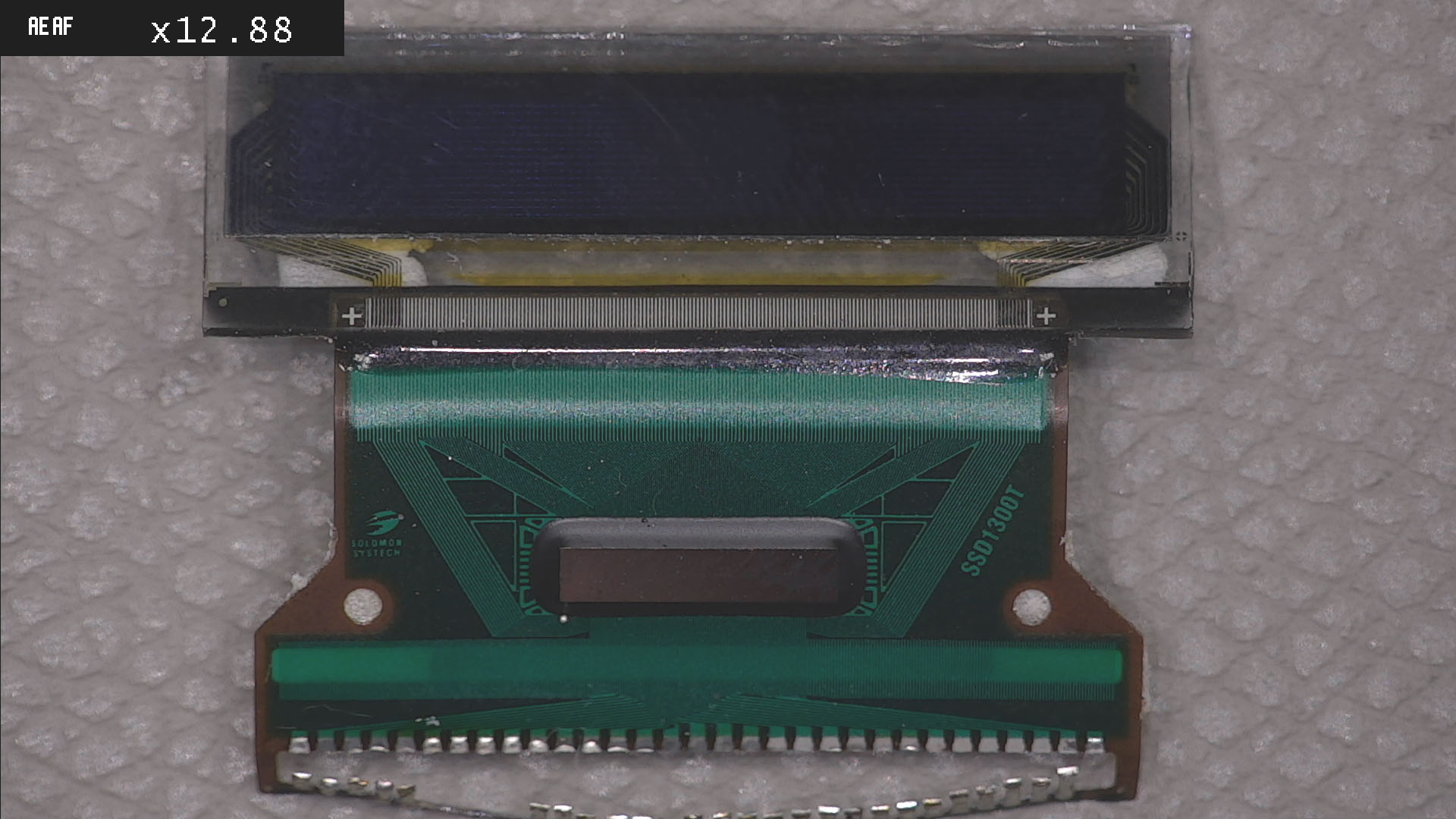

Hallo µC.net,
ich habe nun seit 3 Jahren Pause meinen Markierer (Paintball) aus dem
Schrank geholt. Zu erst dachte ich, dass dieser nicht an geht, doch dann
stellte ich fest das nur das Display defekt ist.
Im Internet findet man viel über dieses Problem. Scheint wohl eine
Krankheit zu sein.
Ich habe die kleine Platine(steckt auf dem Mainboard), auf der das
Display aufgelötet war untersucht und habe nur einen StepUp converter
LT1615 nachvolziehen können. Dieser stellt 10V VDD für das Display zur
Verfügung.
Diesen habe ich erfolgreich testen können. Es muss dem nach das Display
sein.
Diese Platine gab es einmal als Ersatzteil, wird aber nicht mehr
hergestellt.
Nun hoffe ich ein Display SSD1300 auf zu treiben und tauschen zu können.
Doch leider kann ich keines zum kaufen finden. Ich habe nur ein Board
von TI gefunden (EKK-LM3S811), auf welchem das Display verbaut wurde,
aber auch dieses ist nicht mehr zu kaufen.
Kann mir bitte jemand helfen dieses, bzw ein alternatives Display zu
finden?
Infos die ich bis jetzt habe, hänge ich an. Das SSD1300 ist ein 96*16
OLED Display von Solomon Systech.
Vielen Dank
Patrick

...this is display form Ritdi company (rit display). Is impossible to
buy it in working condition. Same display is used on some stellar
evalbots and on sony ericsson bluetooth watches. You can buy alternative
from  Osram/Pictiva
https://media.digikey.com/pdf/Data%20Sheets/Osram%20PDFs/Pictiva_0.8in_96x16.pdf
BUT - tested by me - is littlebit larger, soldered is from another side
of flex cable...and biggest problem is, that picture on it is mirrored
so not usable for text - only for icons :(

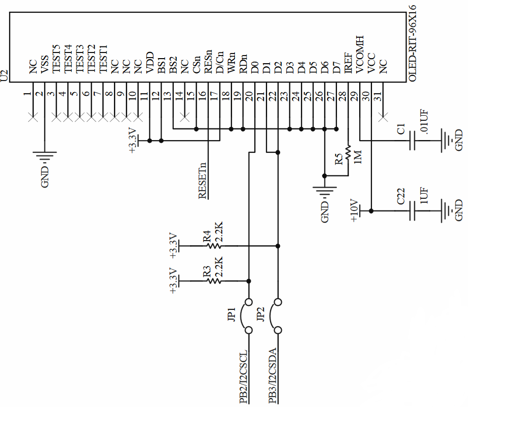

EDIT: interesting is, that on your wiring diagram it looks like it is
connected via I2C, but in SSD1300 datasheet is nothing about it...only
spi. So if it really have I2C, then you can test to connect any cheap
96X16 oled display directly with wires.
