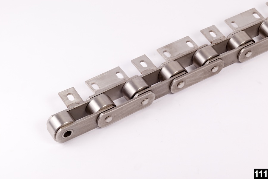

Suche Ketten für ein Paternoster Schrank. Die Kette soll nicht viel
größer werden als eine Fahrradkette.
Hier ein Link:https://www.youtube.com/watch?v=Ucq9WAbvZYA
Soll ein Schuhschrank für meine Freundin werden =).
Folgende Begriffe habe ich bei Google verwendet: Förderketten,
Antriebsketten, Rollketten, Trogförderketten, Elevator Ketten.
Jedes mal komme ich auf einen Hersteller ohne Shop. Auf Haberkorn kann
man die kaufen, aber nur mit USt-IdNr. ?
Anstonsten gibt es noch die Möglichkeit den Stift in der Kette durch
eine Schraube ersetzen.
Bin für jede Hilfe dankbar.
Danke für eure Aufmerksamkeit.
Viele Grüße Enevile
Dafür würde ich niemals eine Kette verwenden, weil Zahnriemen um
"Welten" geräuschärmer laufen. :)
Die vielen Befestigungsmöglichkeiten an so einer Kette:
https://www.mikrocontroller.net/attachment/382485/fr-pro111.JPG
nützen Dir doch gar nichts, weil Du ohnehin nur an wenigen Stellen
drehbare Wellen (für die Aufhängung der "Paternosterkörbe") anbringen
wirst/kannst.
Vom Platzbedarf her tun sich Förderketten und Zahnriemen nichts weg.
Aber auf dem Zahnriemen kannst Du obenliegend die Wellenlagerungen
befestigen.
https://www.konstruktionsatlas.de/antriebstechnik/zahnriemen-mitnehmer-anbringen.php
Wenn Deine Umlenkscheiben groß genug sind, kannst Du es Dir sogar
"leisten", an den Scheiben "Gegenzahne" komplett zu entfernen, um dann
dort auf der Gegenseite, also in den Zahnriemenlücken, die obenliegenden
Wellenlager von unten her anschrauben zu können.
Mit ganz normalen Flachkopfschrauben + Unterlegscheiben.
Oder (besser) etwas dickerer Blechstreifen mit zwei abgesenkten Löchern
für Senkkopfschrauben.
Du hast einen Umschlingungswinkel von 90° - weshalb man das schon so
machen kann.
