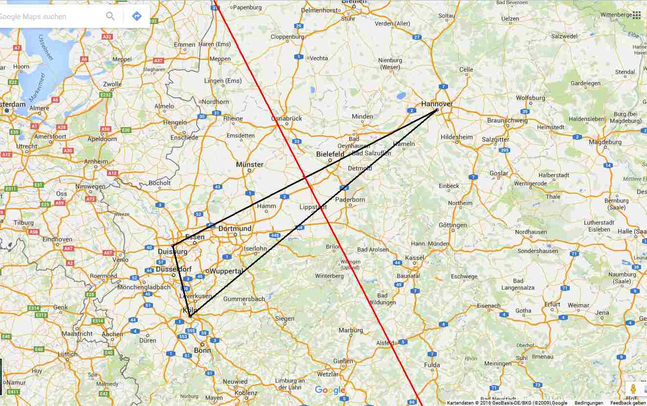

Um das mal beispielhaft zu berechnen, habe ich einmal deine Werte
genommen:
Martin S. schrieb:
> Signal 1: 00:52:34.012.342.300 10°
> Signal 2: 00:52:34.012.343.900 290°
Die Zeitdifferenz beträgt nur 1,6µs ensprechend einer
Entfernungsdifferenz von 480m.
Wir nehmen einmal an, dass sich Station 1 in Duisburg  befindet, und
Station 2 im ca. 231km entfernten Hannover.
Die 1,6µs Zeitdifferenz übertreffen die Meßgenauigkeit des Verfahrens,
und wir können dafür vereinfachend auch 0 annehmen.
Das bedeutet, dass der Blitz gleichweit von den beiden Stationen
entfernt war, und geometrisch, dass der Blitz irgendwo auf der
Mittelsenkrechten (ROT) der Verbindungslinie (SCHWARZ) zwischen diesen
beiden Städten eingeschlagen hat.
Diese Mittelsenkrechte ist ein Spezialfall, bei dem beide Hyperbeln (das
sind Linien, die überall die gleiche Entfernungs differenz zu zwei
Punkten haben) zusammenfallen und zu Geraden entartet sind.

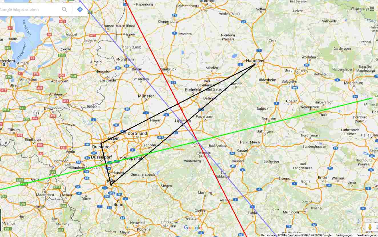

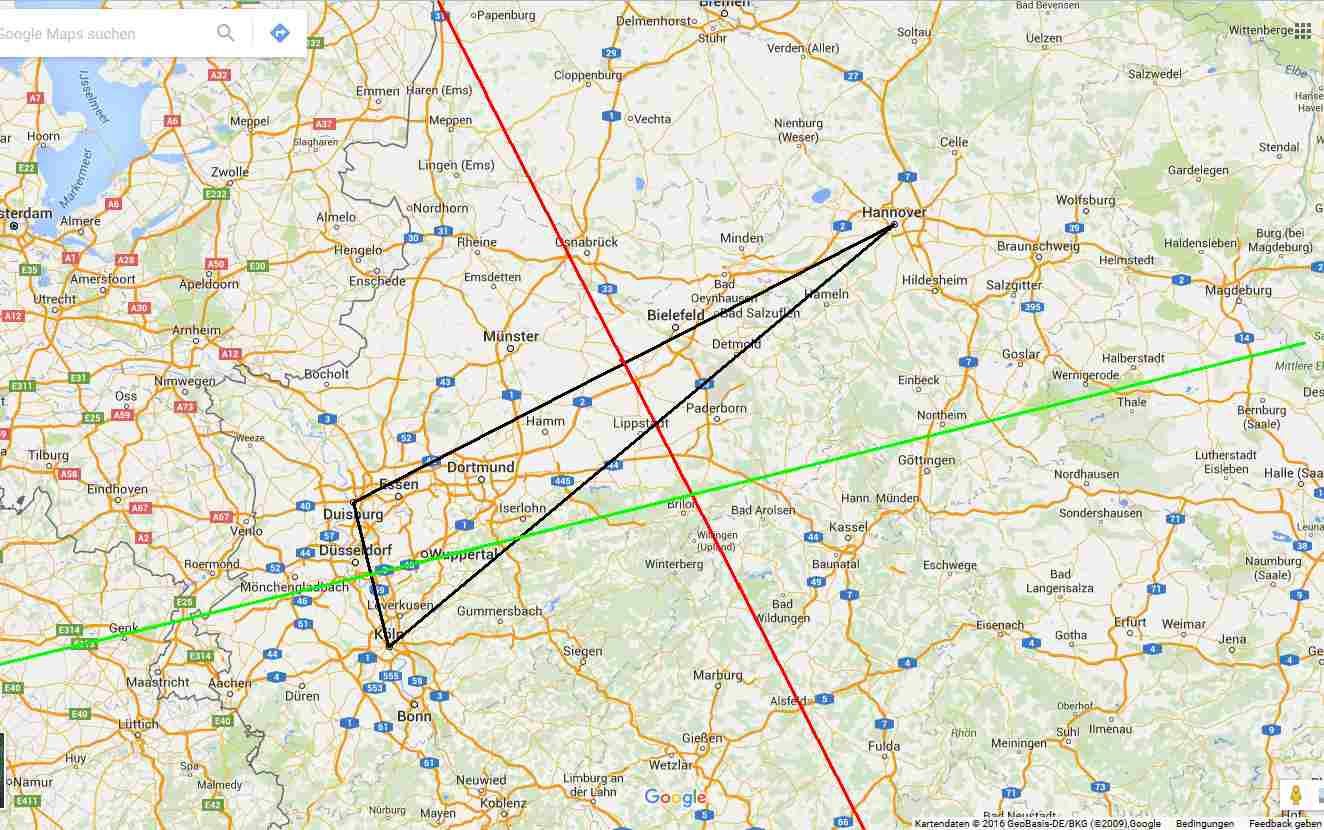

Um die Sache nicht zu sehr zu komplizieren (und weil ich nicht weiß, wie
ich Hyperbeln einzeichnen kann) nehme ich einmal an, dass der Blitz zur
gleichen Zeit, also um
Signal 3: 00:52:34.012.343.100 wurst°
von einer Station in Köln registriert wurde.
Jetzt ist die Aufgabe sogar überbestimmt, da ich nicht nur eine weitere
Standlinie bekomme sondern sogar zwei: Die Mittelsenkrechten auf den
Strecken Duisburg-Köln (GRÜN) und Köln-Hannover (BLAU).
Wie man sieht, schneiden sich alle diese Standlinien etwas nordöstlich
von Brilon.
An den Zeichnungen ist nichts getürkt, die schwarzen Linien wurden
direkt eingezeichnet und die Standlinien wurden als Mittelsenkrechte aus
den Koordinaten der Städte in Pixeln berechnet und entsprechend
gezeichnet.
Es gibt übrigens ausser dem Sauerland noch ein Gebiet, in dem sich diese
drei Standlinien schneiden: Es liegt im Südatlantik, mitten im Wasser
etwa gleich weit von der Antarktis, Feuerland und Südafrika entfernt.
Blitze von dort würden das gleiche Zeitverhalten zeigen, wenn man sie
denn hier empfangen könnte.

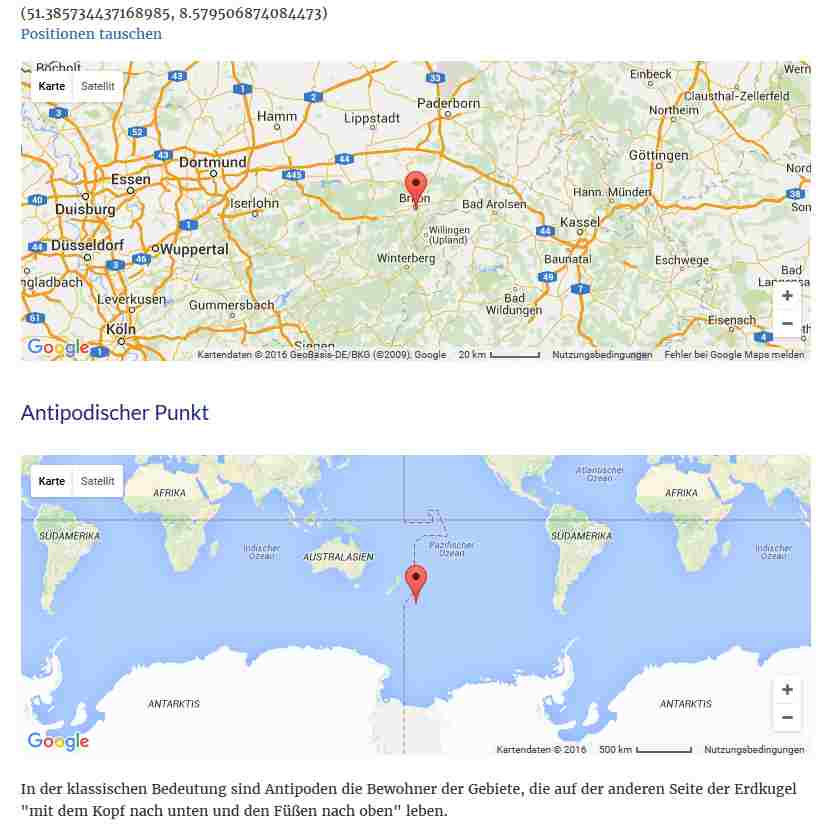

Kleiner Nachtrag zu der obigen Überlegung der Antipodenkoordinaten von
Brilon:
Ich habe wohl ein falsches Ergebnis erhalten, indem ich Google Maps
einfach mit den negativen Koordinaten von Brilon gefüttert habe.
Es gibt im Netz Antipodenrechner und da sieht das so aus:
