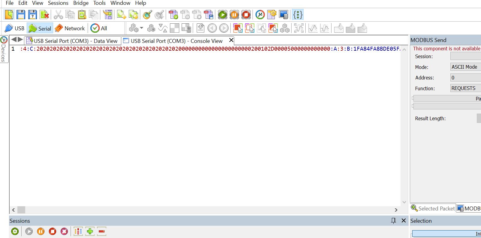

ich habe mich jetzt dumm und dämlich gegooglet und rumprobiert...ich
sende etwas über den einen Serial Port an ein Messgerät...funktioniert
auch...allerdings antwortet das Gerät nicht.
Aus dem Protokoll werde ich auch nicht schlau. Es gibt leider keine
offizielle Dokumentation zu dem Gerät.
Mit einem Analyse-Tool habe ich schon den Datenverkehr angeschaut und
gesucht, was die offizielle Herstellersoftware sendet. Dies habe ich
kopiert, es funktioniert aber anscheinend nicht.
Mein Matlab-Code:
s = serialport("COM3", 9600);
writeline(s, '3a 34 0a')
out = readline(s);
out
data = read(s,5, "string");
data
clear s
Angehängt habe ich die Ausgaben der Analyse-Software.

Meine Frage nun: Wie werden die ASCII Anweisungen geschickt? Als Hex?
Was ist da üblich, da anscheinend ":3" keine Messung startet.
Schon einmal vielen Dank für Euere Antworten!

Gast #6151182
Markus F. schrieb:
> Du sollst da nicht den Ascii-Code für den Doppelpunkt, sondern eben
> jenen (den Doppelpunkt) senden. Genauso mit der '3', die die Messung
> startet (abgesehen davon wäre der ASCII-Code von 3 sowieso 33 und nicht
> 34 gewesen)
Achso, die 34 war auch nur der Test, eine Messung zu stoppen. (":4")
Aber dann war ich gar nciht auf dem Holzweg bisher. Habe aber exakt
diese Anfrage, wie von dir beschrieben, gestellt, sprich ":2......0x0A"
und ":2..." .... prinzipiell eben genau die, wie sie in dem Screenshot
als roter String zu finden ist. (:2....)
Dann probiere ich nochmal, ob es am Lesen der Antwort des Gerätes liegt.

Gast #6155808
Hallo! Ich habe keine Ahnung wieso, aber nun funktioniert alles, wie es
soll.
s = serialport("COM3", 19200);
writeline(s, ':3')
n = 0;
while n < 10
out = readline(s);
out
n = n+1;
end
clear s
Dieser Code funktioniert einwandfrei nun.
