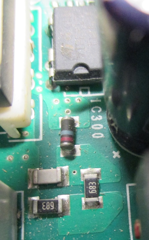

In einem Netzteil mit Viper17L ist die Diode des Snubber Netzwerks defekt. Leider macht ST im Datenblatt keinerlei Angaben bzw. Vorschläge zur Bauteilauswahl.
Die Diode hat ein schwarzes Mini-Melf Plastikgehäuse und ist mit 2 Farbringen gekennzeichnet. Der näher am Rand (Kathode) ist rot und der zweite ist weiß oder grau, auf dem schwarzen Körper nicht eindeutig erkennbar.
Im Netzwerk sind noch ein 470pF 1206 MLCC und als R 2x68k 1206 in Reihe.

400V reichen beim Betrieb an Netzspannung nicht. Nimm so viel, wie Du für eine schnelle Gleichrichterdiode bekommen kannst, 800..1000V dürfen es ruhig sein.
UF4007 ist 'ne gängige Diode für sowas, bekommt man bestimmt auch als SMD-Variante.

Achso... willste den Viper17L - der bis 800V funktioniert - an einer 12V Autobatterie betreiben oder was soll ist das für ein tolles Gerät?
Edit: Die Diode bekommt bis zur doppelten Zwischenkreisspannung ab. Der Trafo lädt den Snubber-Kondensator im Wicklungsverhältnis passend zur Ausgangsspannung auf (habe ich mal an einem ATX-Standby-Netzteil, welches bereits an 20V anlief, nachgemessen: knapp über 300Vdc)und im Einschaltmoment des Viper17L (bzw. jedem anderen Sperrwandler-Schaltregler) liegt die volle Zwischenkreisspannung in Reihe zur Restspannung des Snubber-Kondensators und das muss die Diode gegenüber Masse (die der Schaltregler an den Pin des Trafos anlegt) sperren. Also nimm ruhig eine 400V-Diode ... wird lustig!

Wenn ich mir Dein Foto ansehe, braucht es viiiel Phantasie (oder psychoaktive Substanzen?), um da was anderes als "blau" zu sehen.
Genau mein Gedanke! Ganz eindeutig blau. Kann garnicht verstehen das dies hier jemand nicht so sieht.
Aber RGB Wert ist 96b3b9, soviel Vorsprung hat blau da nicht vor gruen. :)
