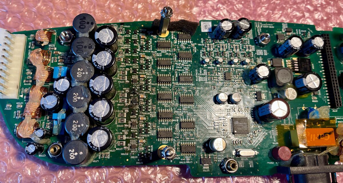

Einen Guten Tag,
ich benötige zur Reparatur Bauteile für das Board der PLAY:5 G1 Mosfet 34N = DMN3404L und den G64 = DMP3050LVT Ausgesuchte Ersatztypen von Ebay gingen immer defekt? Es hatte alles nur einmal kurz funktioniert!?!
Da die Mitteltöner nicht mehr funktionierten, habe ich auch vorher Kondensatoren mit Blähungen getauscht. Verursacher waren nur die zwei 470µF / 25 V hinter den Drosseln. Diese waren hinüber. Deshalb ist auch ein Mosfet Pärchen defekt geworden.
Gestern ist mir noch der APM4315K aufgefallen, dieser hat Short oder Kurzschluss!?! Es ist ein P-Chanel_Mosfet -30V, -11A
Das Bauteil schaltet wohl die 24 V der Endstufe. Ist z.Z. dauereingeschaltet...
Die defekten Mosfet sind ausgelötet und der Rest der funktionierenden Endstufen wird sehr sehr warm!?! Die Ursache ist unbekannt, Schalt Frequenz = 284 kHz Schaltfrequenz an den intakten D Endstufen ist OK
Ist es möglich ein Bord für den play:5 zu erwerben, eines das einfacher zu reparieren ist?
(Ich habe letzte Woche eine ersteigerte play:5 reparieren können. Hatte defekten Gleichrichter und Sicherung + zwei abgelaufene Kondensatoren mit 50% Kapazität)
Danke schön für Eure Hilfe Ralf
