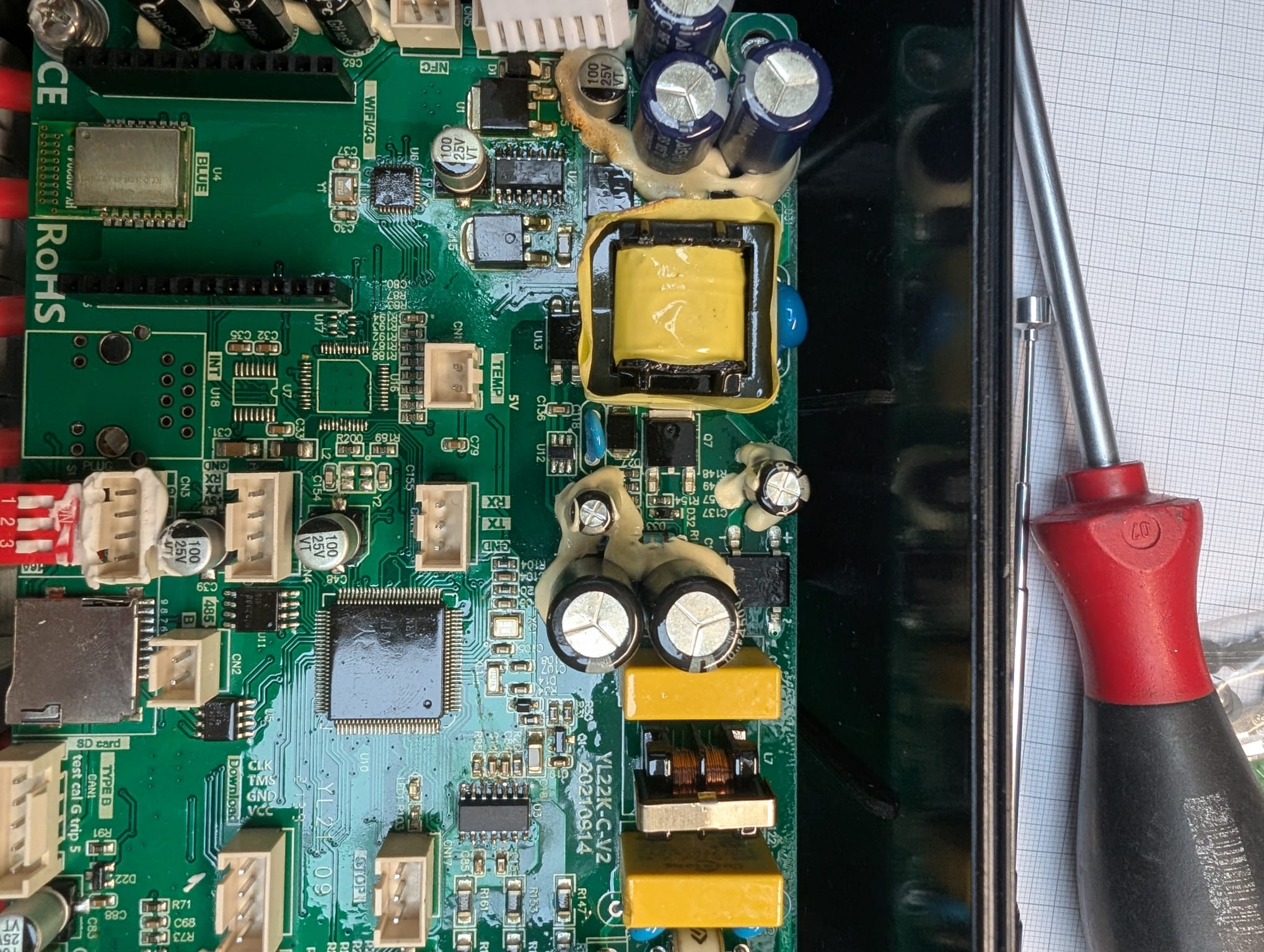

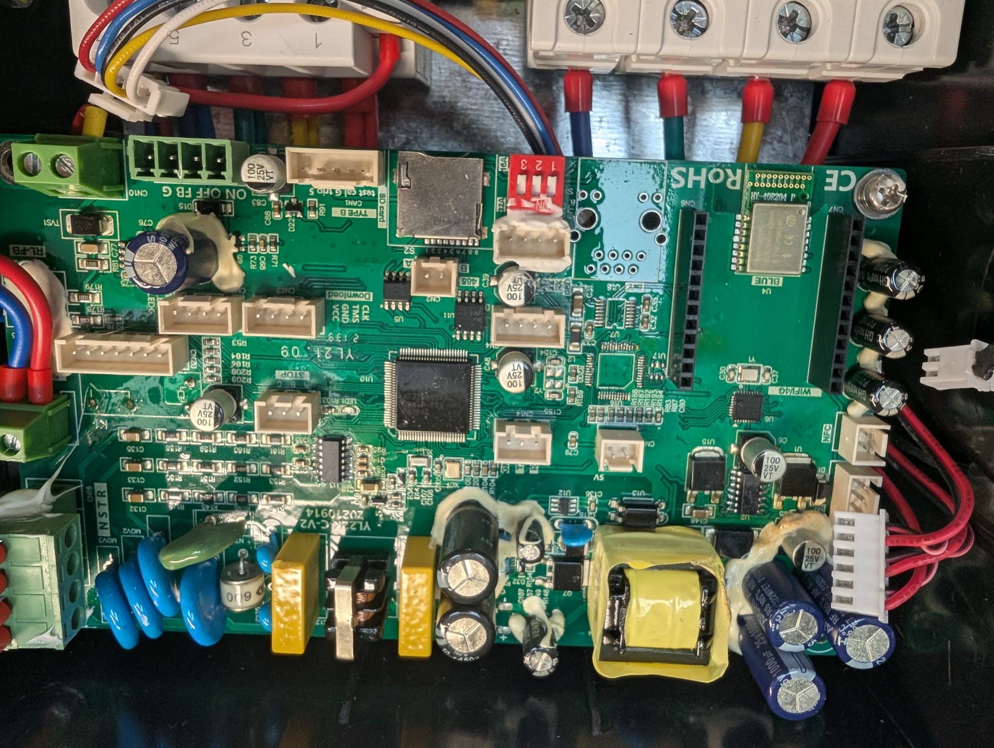

ich habe hier eine China Wallbox, bei der das SNT nicht starten will. Angeblich ist die Box neu.
Das SNT ist mit einem NCP1253 PWM Controller (U12) aufgebaut https://www.onsemi.com/download/data-sheet/pdf/ncp1253-d.pdf
Die Ausgangsspannungen und auch die VCC des NCP1253 ist am pumpen und nicht stabil. Mit der Wärmebildkamera waren zwei TL074I (U2 + U3) leicht erwärmt, diese habe ich der einfachheit halber einfach getauscht, aber ohne Erfolg.
Desweiteren habe ich alle größeren SMD Dioden im SNT grprüft. Es hat keine einen Schluss. Lege ich externe 5V an den Controller geht dieser auch an und die Stromaufnahme ist unaufällig.
Desweiteren habe ich alle möglichen Stecker abgezogen, um einen Fehler im externen Bereich aus zu schließen.
Oszi und Trenntrafo sind vorhanden.
Habt ihr Tipps für mich zur systematischen Fehlersuche, warum das SNT nicht startet?
Vielen Dank und viele Grüße Chris

Danke für deine Hinweise. Der Elko am VCC Pin (5) hat 10µF. Gemessen habe ich 9,8µF und einen ESR von 1,8 Ohm. Das ist für mich erstmal in Ordnung. Laut Datenblatt sollte der 4,7µF haben.
Gleichrichter Dioden sind 2x SK520 und 1xBX320 und 1x SS16
https://www.smc-diodes.com/propdf/SK520%20N0107%20REV.A.pdf https://www.onsemi.com/download/data-sheet/pdf/ss16-d.pdf https://www.panjit.com.tw/upload/datasheet/BX34_SERIES.pdf
Alles Schottky Dioden. Nichts besonderes, aber auch nichts schlechtes.
Macht es Sinn die Gleichrichterdioden erstmal alle raus zu nehmen, bis auf die für die Feedback Wicklung um zu gucken, was das NT dann macht?
Wenn Du alle sek. Dioden abhängst, wird die Regelkette Ausgangsspannung -> Teiler -> TL431 -> Optokoppler -> SNT-Controller nicht mehr funktionieren.
Unbestimmt, was das Netzteil dann macht.
Gruß... Bert
#8040619
Was mag
bedeuten ?
Kurzgeschlossene Sekundär Dioden erkennt man im eingebauten Zustand an echten 0V an diesem Ausgang, die anderen mit heilen Dioden haben dann 0.1-0.5V.
