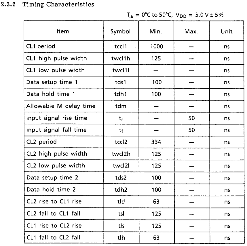

Beispiel: Signal ist zum Zeitpunkt 0 auf Low. Dann erfolgt steigende Flanke mit Dauer von 42 ns. Danach ist Signal für 125 ns high. Danach erfolgt sinkende Flanke mit Dauer von 42 ns. Danach ist Signal für 125 ns wieder low.
Eine solche Taktabfolge ist somit 42 + 125 + 42 + 125 = 334 ns.

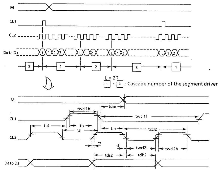

Hier die Herstellerangaben zum Signal. Das Taktsignal wäre CL2.
Zu erwähnen wäre noch, dass der Hersteller des Gerätes einen Adapter anbietet, um das Signal auszuwerten und auf den PC zu übertragen. Leider ist der Adapter nicht mehr erhältlich und der Hersteller behauptet, keine Angaben mehr im Archiv dazu zu haben. Einzige Info die ich dazu erhalten habe ich, dass das Signal mittels LCA Circuit unteranderem übertragen wurde.

Moderator (Firma: Titel) Persönliche Seite #7910993
Die Daten sind nicht "während cl2 = 1" gültig, sondern sie sind auf die fallende Flanke dieses CL2 spezifiziert. Und wenn ich die tds2 = 100ns mit der twcl2h = 125ns vergleiche, dann sind die Daten in den ersten 25ns der 1-Phase des cl2 noch undefiniert. Du musst also diese 5 Bits parallel einlesen und dann eine Flankenerkennung auf das Bit cl2 ausführen, damit du gültige Daten D0..3 übernimmst.
Zusätzlich musst du den cl1 auswerten, um den Anfang eines 12-Bit Wortes zu erkennen.
Meine Worte: mit einem FPGA wärs einfach...

Die Angaben in der Tabelle sind alles Mindestwerte/Minimalwerte und stellen nicht die Zeiten dar, solange in dem Design nicht alles auf Kante genäht ist. Welches Timing besitzen dein Signale wirklich? Worum geht es, wer erzeugt die Signale und um welchen Baustein geht es?
